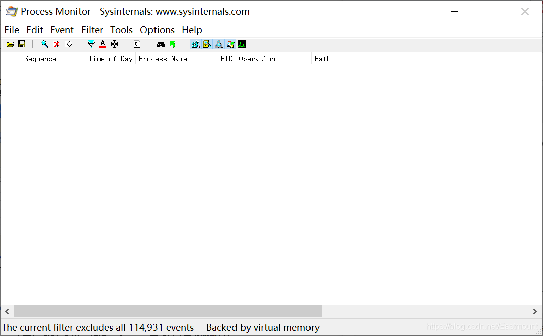

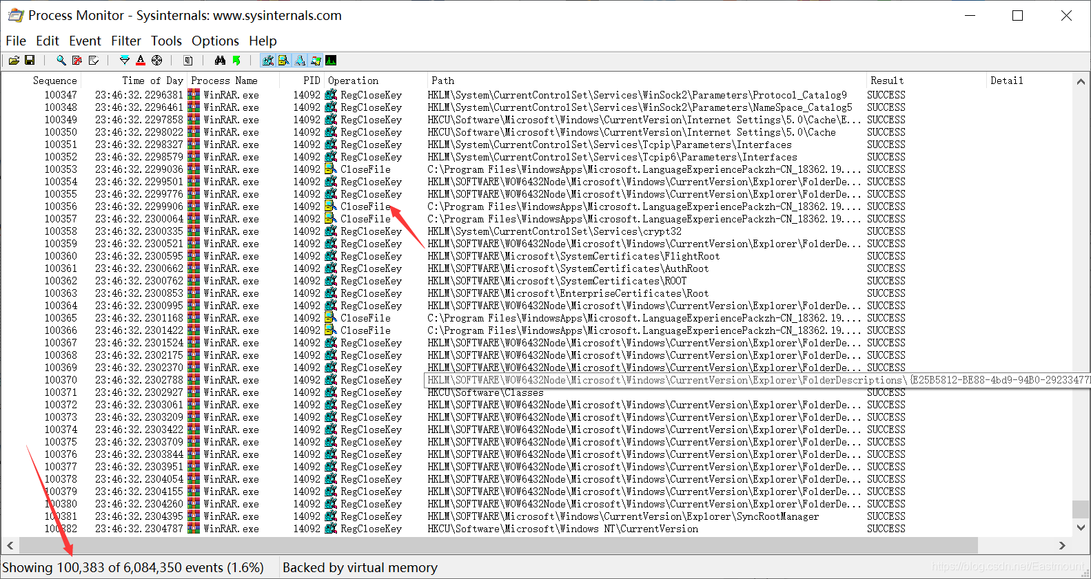

下载Procmon.exe硬件后,间接单击启动,Procmon会主动扫描阐发体系当出息序的运转状况。其中,下图框出去的4个经常使用按钮感化别离为:捕捉开闭、浑屏、设置过滤前提、查找。最初5个并排的按钮,是用去设置捕捉哪些范例的变乱,别离暗示注册表的读写、文件的读写、收集的毗连、过程战线程的挪用战设置变乱。普通挑选前里2个,别离为注册表战文件操纵。
输出结果中包含序号、工夫面、过程称号、PID、操纵、途径、结果、描摹等,监控项凡是包含:
  • 文件体系
  • 注册表
  • 过程:跟踪一切过程战线程的创立战退出操纵
  • 阐发变乱:扫描体系中一切举动线程,为每一个线程创立一个阐发变乱,记载它消耗的中心战用户CPU工夫,和该线程自前次阐发变乱以去施行了几次高低文转换

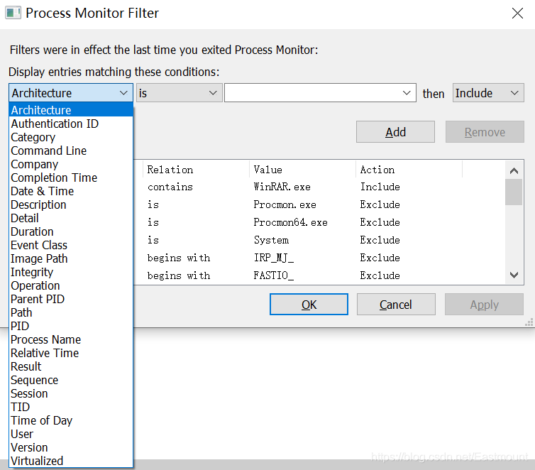

为了更好天定造挑选,能够正在过滤器中停止设置(睹上图),也能够正在Options菜单当选择Select Columns选项,然后经由过程弹出的列挑选对话框去定造列的显现。经常使用列的挑选包含:

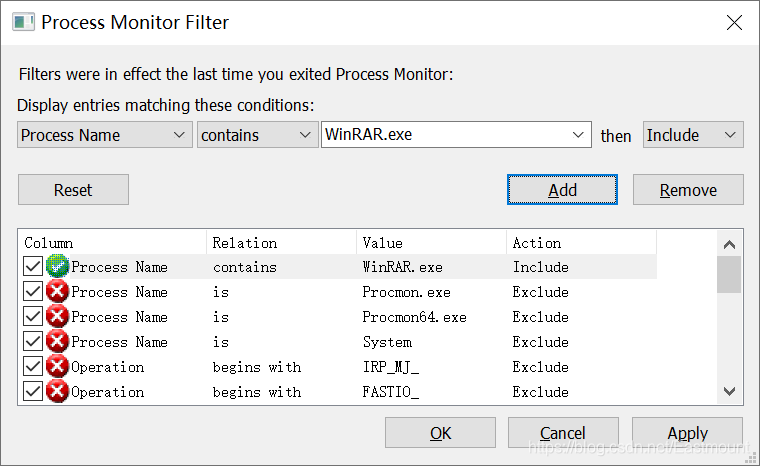

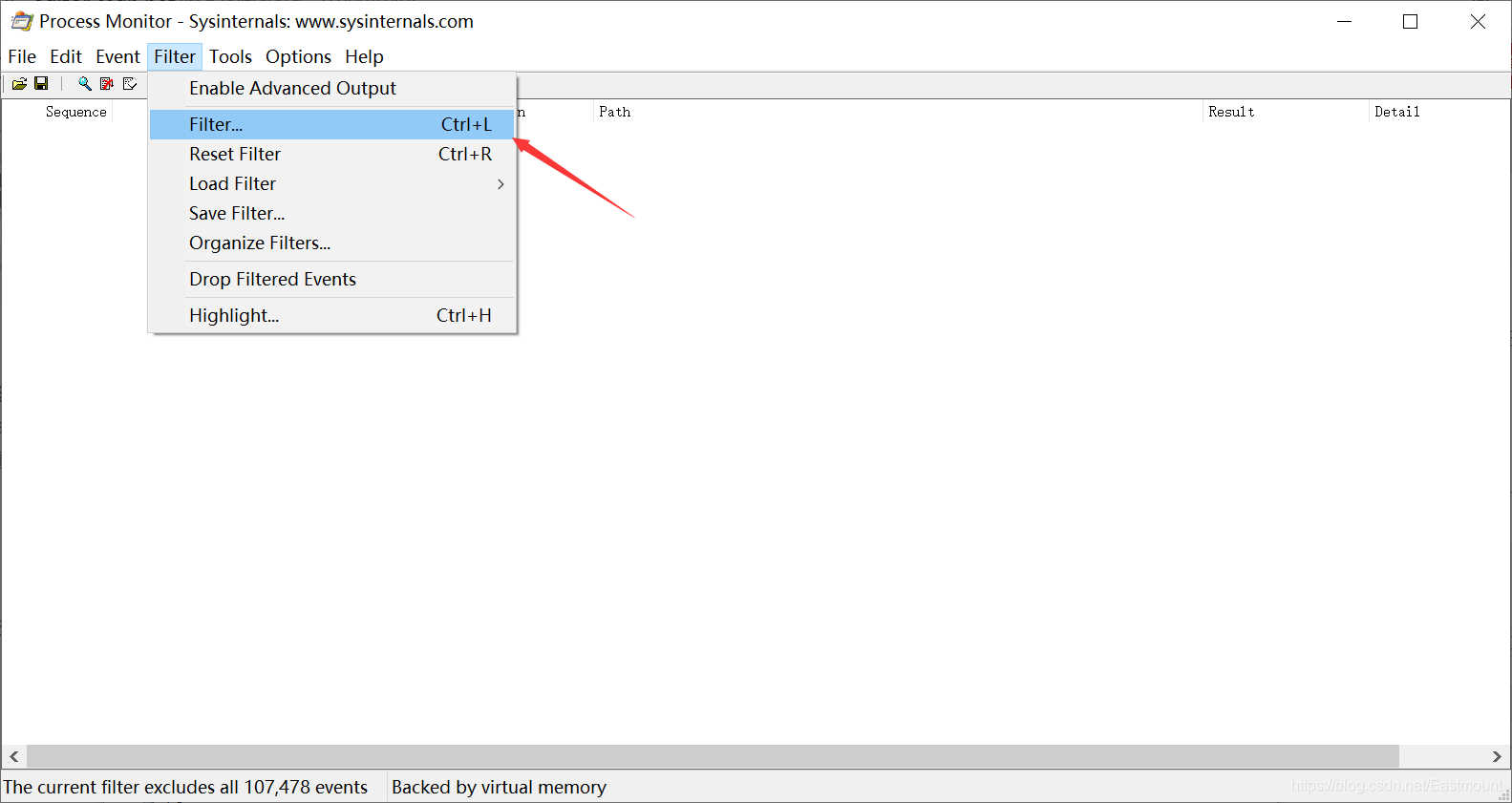

第一步,设置过滤器。
翻开硬件Process Moniter,并面击filter->filter。
正在弹出的对话框中Architecture下推框,挑选Process Name挖写要阐发的使用法式名字,面击Add增加,最初面击左下角的Apply。

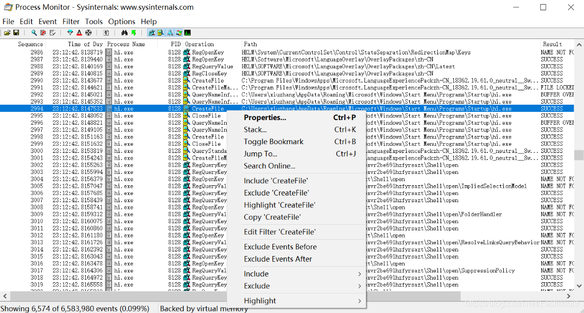

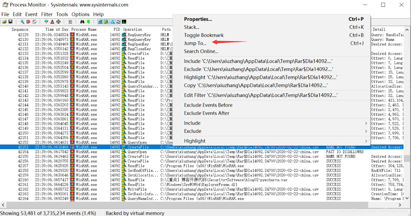

第三步,检察可施行文件的地位。
面击查找按钮,然后输进“CreateFile”。
找到该选项以后,我们左键面击“Jump To”。
我们能够来到该文件所在的文件夹下,即:
  Win 7/10:C:\Users\xxxx\AppData\Roaming\Microsoft\Windows\Start Menu\Programs\Startup
Win XP:C:\Documents and Settings\Administrator\「开端」菜单\法式\启动

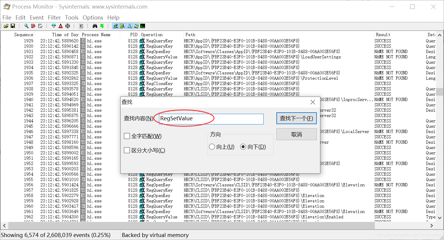

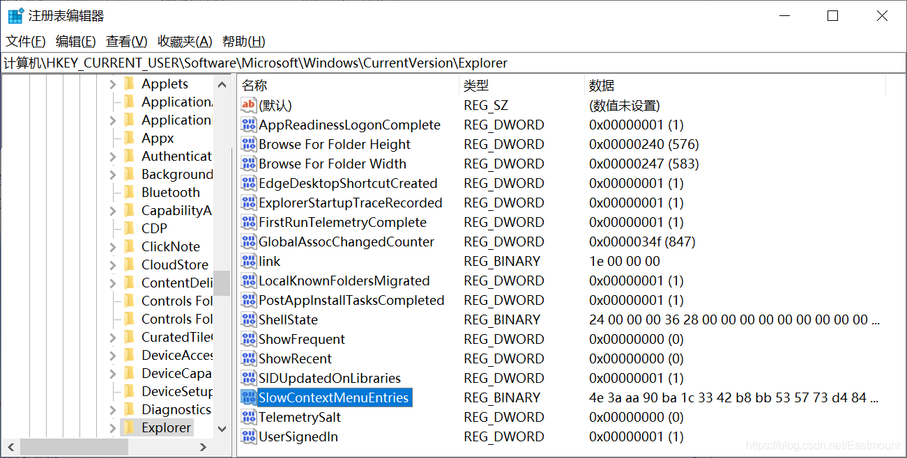

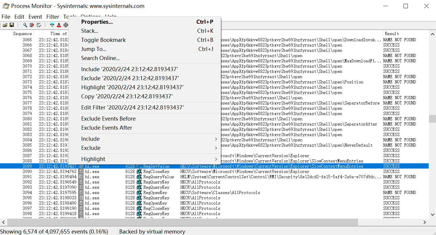

第四步,检察注册表选项。
查觅文件“RegSetValue”。
左键挑选jump to跳转到注册表。
能够看到注册表的内乱容,假如自启动借能看到相干键对的设置。
Windows主动重启运转的法式能够注册鄙人列任一注册表的地位。
  • HKEY_CURRENT_USER\Software\Microsoft\Windows\CurrentVersion\Run
  • HKEY_CURRENT_USER\Software\Microsoft\Windows\CurrentVersion\RunOnce
  • HKEY_LOCAL_MACHINE\Software\Microsoft\Windows\CurrentVersion\Run
  • HKEY_LOCAL_MACHINE\Software\Microsoft\Windows\CurrentVersion\RunOnce

第一步,过滤器设置。
翻开硬件Process Moniter,并面击filter->filter。正在弹出的对话框中Architecture下推框,挑选Process Name挖写要阐发的使用法式名字,面击Add增加、Apply使用。留意,也能够增长其他过滤划定规矩。

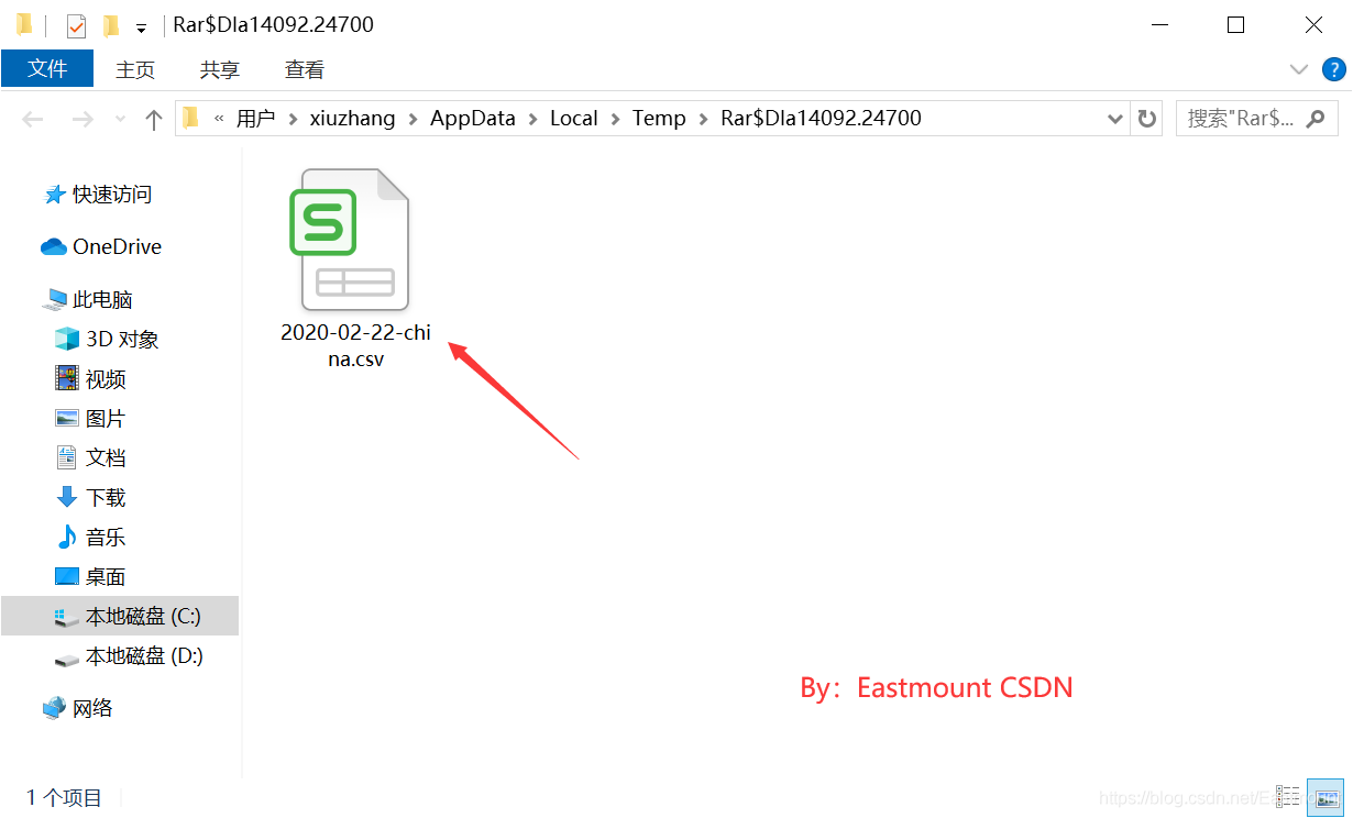

第三步,查询“china.csv”相干的文件。
能够看光临时文件,其途径为:
  C:\Users\xxxx\AppData\Local\Temp\Rar$DIa14092.24700
第四步,左键面击“Jump To”跳转检察文件。
跟踪那个目次,正在C盘对应目次下找到了那个文件,翻开以后战本来翻开的文件内乱容不异。
  AppData\Local\Temp

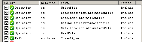

那仅是一篇根底性用法文章,更多真例做者期望深化进修后分享出去。好比监控某个目次下文件的创立、修正、删除、会见操纵,从而保留日志为文件,以便往后阐发。
  • WriteFile:写操纵,按照文件巨细大要发生多条
  • ReadFile:读操纵,一次读会发生许多条
  • SetAllocationInformationFile:改写文件时触收
  • SetEndOfFileInformationFile:改写文件时触收
  • SetRenameInformationFile:重命名时触收
  • SetDispositionInformationFile:删除文件时触收
