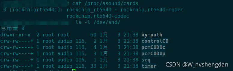

1. 经由过程以下号令确认声卡能否注册胜利
能够看出,声卡曾经注册上了。
controlC0 --> 用于声卡的掌握,例如通讲挑选,混音,麦克风的掌握等
pcmC0D0c --〉 用于录音的 pcm 装备
pcmC0D0p --〉 用于播放的 pcm 装备

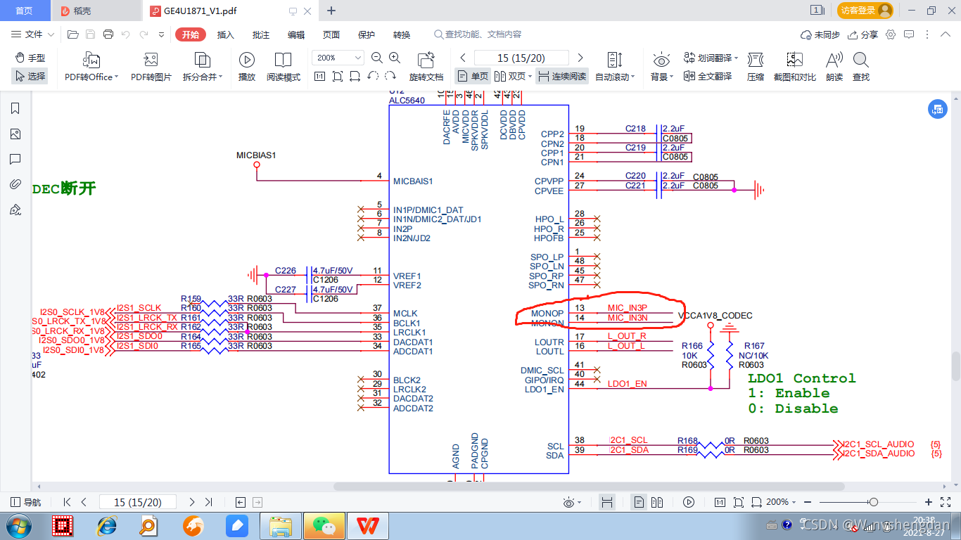

3.1 先翻开 天板硬件道理图,找到音频芯片部门,
如圈出去的部门,道理图上 看出主要的疑息:
1.麦克风 经由过程 MIC_IN3P 接到了Mono(单声讲),
2.取cpu通讯用的是 i2s0.
3.播放接的是L_OUT,

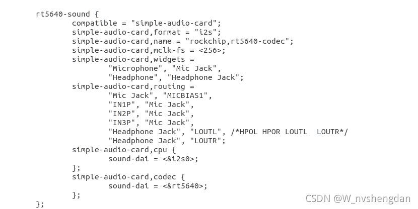

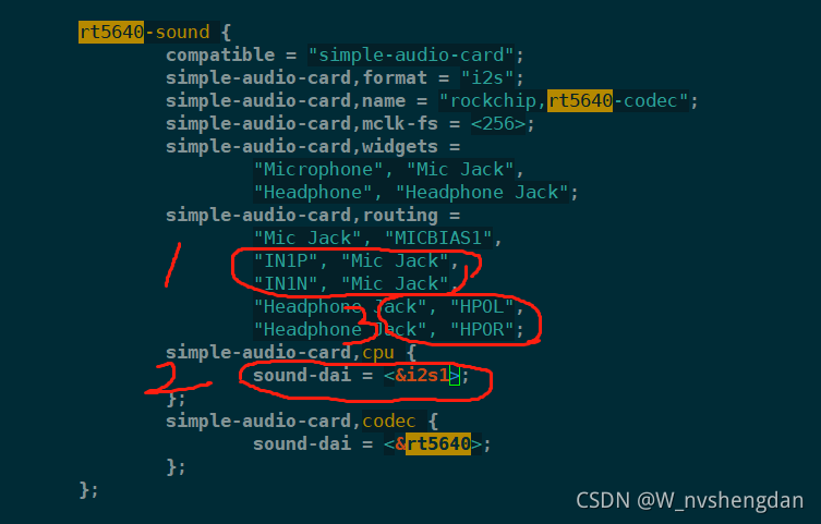

脚上的源码里 ,图片圈出去的1 部门要改成IN3,
2 部门要改成 i2s0,
i2s 不合错误,板子里确能放音乐,有面不合错误劲,颠末相同,板子的内乱核是最新修正过的,已改成以下:

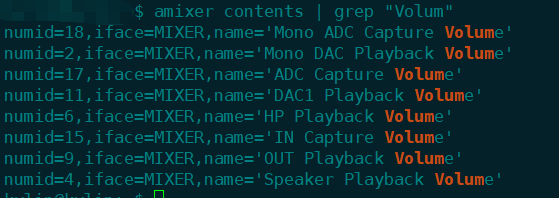

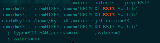

1.先经由过程 amixer contents 检察音频接心

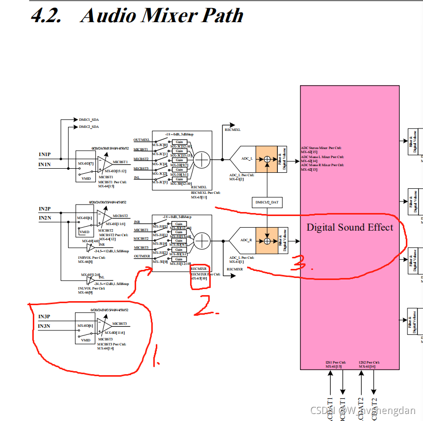

2…正在翻开rt5640 的datasheet,以下图 Audio Mix Path
如上图所示:从上文道理图得知麦克风参与IN3P,正在结合上图中的1. 2. 部门,经由过程MICBST3 接进RECMIXR器件。
能够 得出 BST3 相干的接心 numid = 33,需求翻开那个开闭
至此,通路第一条号令 能够得出
amixer cset numid=33 1

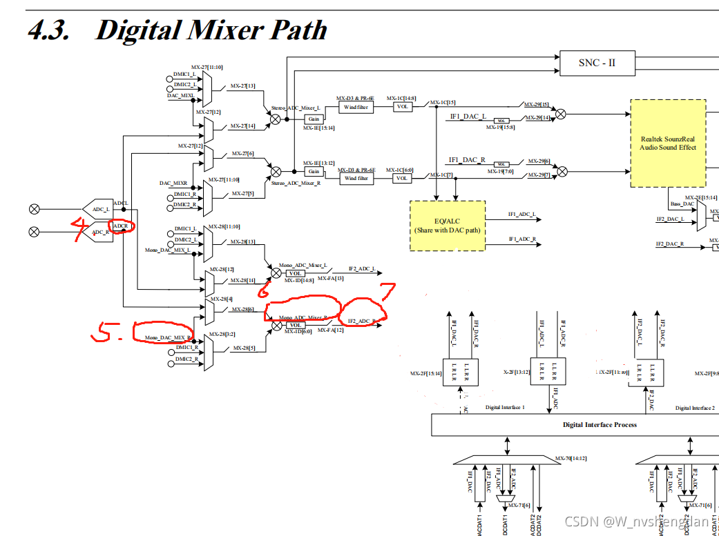

3.接着往下走 ,以下图 Audio Mix Path中,圈出去的白色标识表记标帜3,接到到digital mixer path 部门
以下图:
同理能够得出图片4,5,6 ,7 的通路设置
amixer cset numid=41 1
amixer cset numid=42 1
amixer cset numid=49 1
amixer cset numid=23 1
接下去正在设置一下录音的音量
因为我们接的是mono,以是:
amixer cset numid=18 100 100
