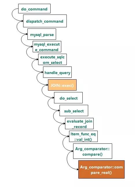

仓库挪用干系以下所示:
MySQL使人咋舌的隐式转换
MySQL使人咋舌的隐式转换
此中JOIN::exec()是施行的进口,Arg_comparator::compare_real()是停止等值判定的函数,其界说以下

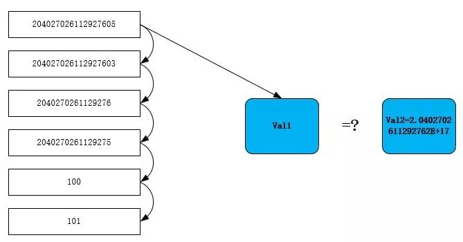

比力步伐以下图所示,逐止读与t1表的id列放进val1,而常量204027026112927603存正在于cache中,范例为double范例(2.0402702611292762E+17),以是到那里传值给val2后val2=2.0402702611292762E+17。
MySQL使人咋舌的隐式转换
MySQL使人咋舌的隐式转换

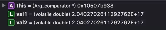

当扫描到第一止时,204027026112927605转成doule的值为2.0402702611292762e17,等式建立,断定为契合前提的止,持续往下扫描,同理204027026112927603也一样契合

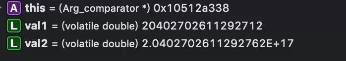

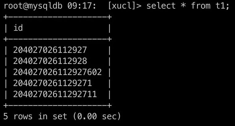

怎样检测string范例的数字转成doule范例能否溢出呢?那里颠末测试,当数字超越16位当前,转成double范例便曾经禁绝确了,比方20402702611292711会暗示成20402702611292712(如图中val1)
