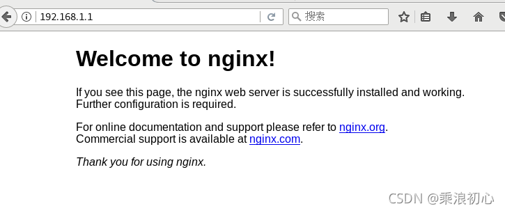

 会见测试
 正在字符界里可使用文本阅读器检察
    -dump:将HTML文档以杂文本的方法挨印到尺度输出装备
  1. [root@C7--01 ~]# yum  -y install elinks         #装置文本阅读器
  2. [root@C7--01 ~]# elinks  --dump  http://192.168.1.1
  3.                                Welcome to nginx!
  4.    If you see this page, the nginx web server is successfully installed and
  5.    working. Further configuration is required.
  6.    For online documentation and support please refer to [1]nginx.org.
  7.    Commercial support is available at [2]nginx.com.
  8.    Thank you for using nginx.
  9. References
  10.    Visible links
  11.    1. http://nginx.org/
  12.    2. http://nginx.com/
复造代码

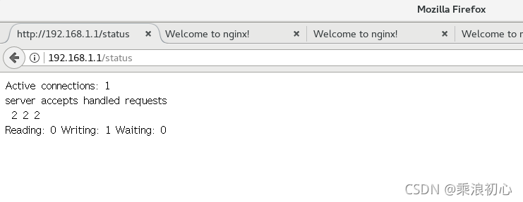

   会见测试:IE阅读器  http://192.168.1.1/status
当前的形态统计疑息
Active conmections暗示当前的举动毗连数     1
server accepts handled requests 暗示曾经处理惩罚的毗连疑息
三个数顺次是:已处理惩罚的毗连数(1)、胜利的TCP握脚次数(1)、已处理惩罚的恳求数(1)
 Reading: 0 Writing: 1 Waiting: 0读与形态  写进形态   等待形态

  2.    Active connections: 1 server accepts handled requests 1 1 1 Reading: 0
  3.    Writing: 1 Waiting: 0

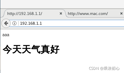

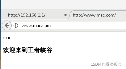

  35. [root@C7--01 ~]# nginx -t                         #查抄设置文件
  36. nginx: the configuration file /usr/local/nginx/conf/nginx.conf syntax is ok
  37. nginx: configuration file /usr/local/nginx/conf/nginx.conf test is successful
  38. [root@C7--01 ~]# elinks --dump http://www.aaa.com   #字符界里会见
  39.    aaa
  40. 明天气候实好
  41. [root@C7--01 ~]# elinks --dump http://www.mac.com
  42.    mac
  43.   欢送去到王者峡谷
复造代码
 图形化会见

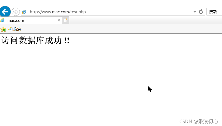

 创立测试php网页
  1. [root@C7--02 ~]# mkdir /usr/local/nginx/html/mac   #创立目次
  2. [root@C7--02 ~]# vim /usr/local/nginx/html/mac/test.php   #创立会见尾页mysql数据库用户名root暗码123.com
  3. <?php
  4. $link=mysqli_connect(&#39;localhost&#39;,&#39;root&#39;,&#39;123.com&#39;);
  5. if($link) echo "<h1>会见数据库胜利 !!</h1>";
  6. mysqli_close($link);
  7. ?>
复造代码

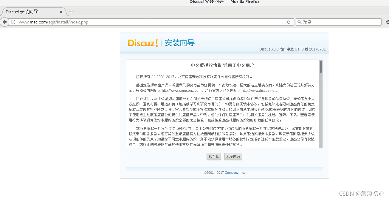

2、正在LNMP仄台中安排web使用
    LNMP仄台取LAMP仄台长短常类似的,区分正在于所用Web效劳硬件的差别,而那取利用PHP开辟的Web使用法式并没有太年夜干系,因而PHP使用的安排办法也是相似的
2.1安排法式代码
  1. [root@C7--02 ~]# yum -y install unzip
  2. [root@C7--02 ~]# unzip Discuz_X3.3_SC_UTF8.zip   #解压discuz!社区论坛
  3. [root@C7--02 ~]# mv upload/ /usr/local/nginx/html/mac/sqlt   #把upload剪切到LNMP效劳器的网站根目次下
  4. [root@C7--02 ~]# chown -R php:php /usr/local/nginx/html/mac/sqlt  #设置属主:属组,让nginx、php-fpm法式写进权限
  5. [root@C7--02 ~]# mysql -uroot -p123.com         #进进mysql数据库
  6. .......
  7. ...
  8. Oracle is a registered trademark of Oracle Corporation and/or its
  9. affiliates. Other names may be trademarks of their respective
  10. owners.
  11. Type &#39;help;&#39; or &#39;\h&#39; for help. Type &#39;\c&#39; to clear the current input statement.

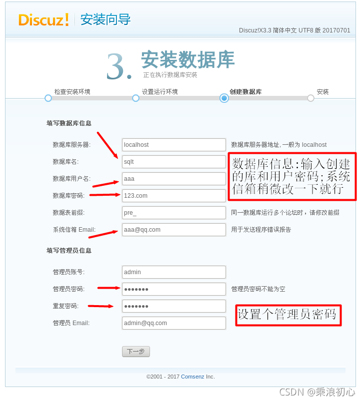

  12. mysql> create database sqlt;             #创立库sqlt
  13. Query OK, 1 row affected (0.00 sec)
  14. mysql> grant all on sqlt.* to aaa@localhost identified by &#39;123.com&#39;;    #创立用户aaa暗码为123.com 能够对sqlt库具有一切权限
  15. Query OK, 0 rows affected (0.01 sec)
  16. mysql> quit          #退出
  17. Bye
复造代码

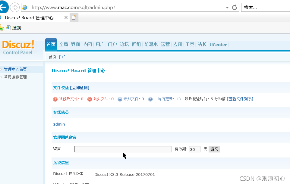

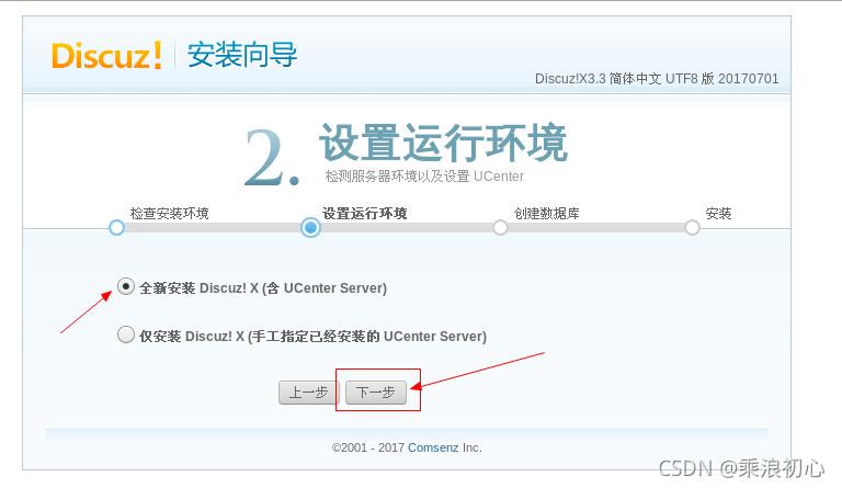

  输进: http://www.mac.com/sqlt/install/index.php
   稍等片晌就能够会见  www.mac.com/sqlt/forum.php

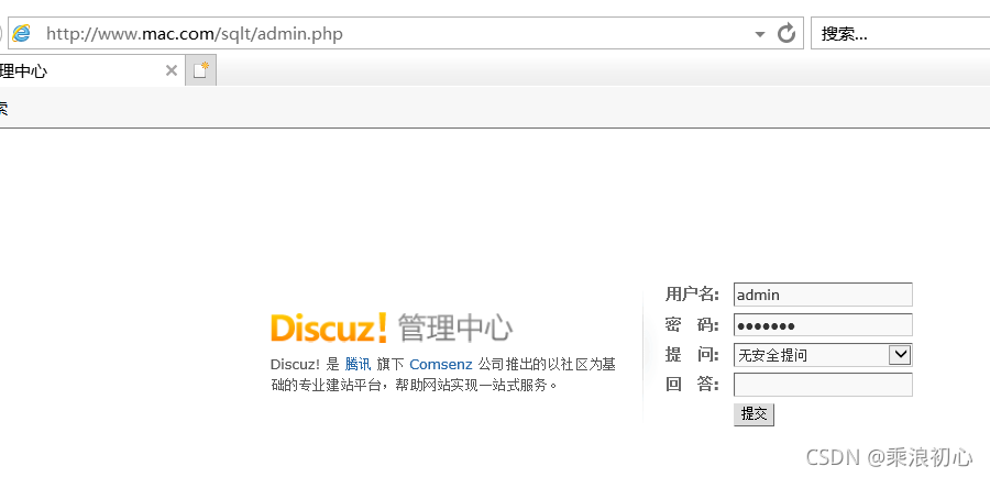

  办理背景:http://www.mac.com/sqlt/admin.php
   输进之前给的办理员账号战密码就能够办理社区论坛了

6、利用Nginx的形态统计功用除启用内乱建模块中,借需求正在设置文件中增加哪些内乱容?
  1. 需求增加:
  2. location /status   {             #会见地位为/status
  3.      stub status on;             #翻开形态统计功用
  4.      access log off;              #封闭此地位的日记记载
  5. }
复造代码
