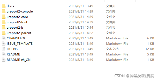

先clone一份源码到本地。 git下载地点 https://gitee.com/youseries/ureport.git
下载的源码文件格局以下:

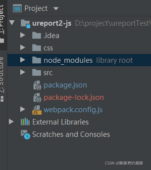

idea导进js项目, ureport2-js 文件。 以下:
导进出去后是出有node_modules文件的
需求利用npm install 下载包。

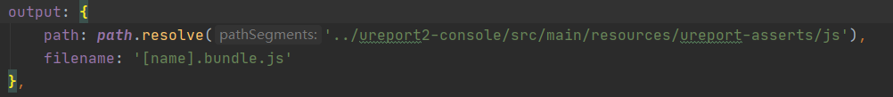

能够试一下npm run start启动,可是那个项目其实不能间接启动, 如需修正的话,修正后可施行npm run build挨包
挨包后会正在源码的Ureoirt2-console项目标src/main/resources/ureport-asserts/js下天生四个js文件。
别离为common.bundle.js、designer.bundle.js、preview.bundle.js、searchform.bundle.js
详细为何能够参考js项目标webpack.config.js文件中的那句话

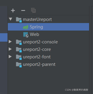

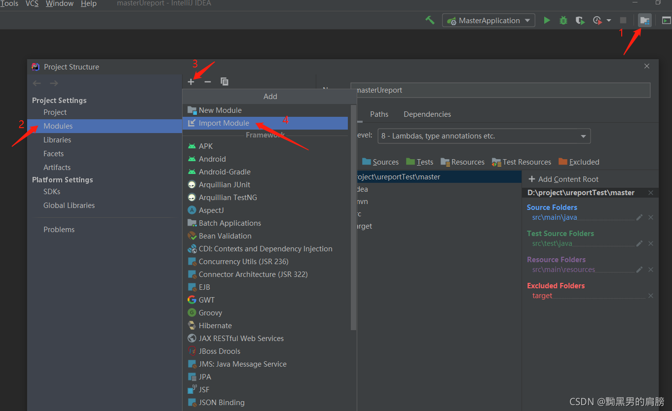

  2. 2. 以下步调所示, 导进Ureport其他四个项目。导进Maven格局
复造代码
  • 顺次导进Ureport2-console、Ureport2-core、Ureport2-font、Ureport2-parent。

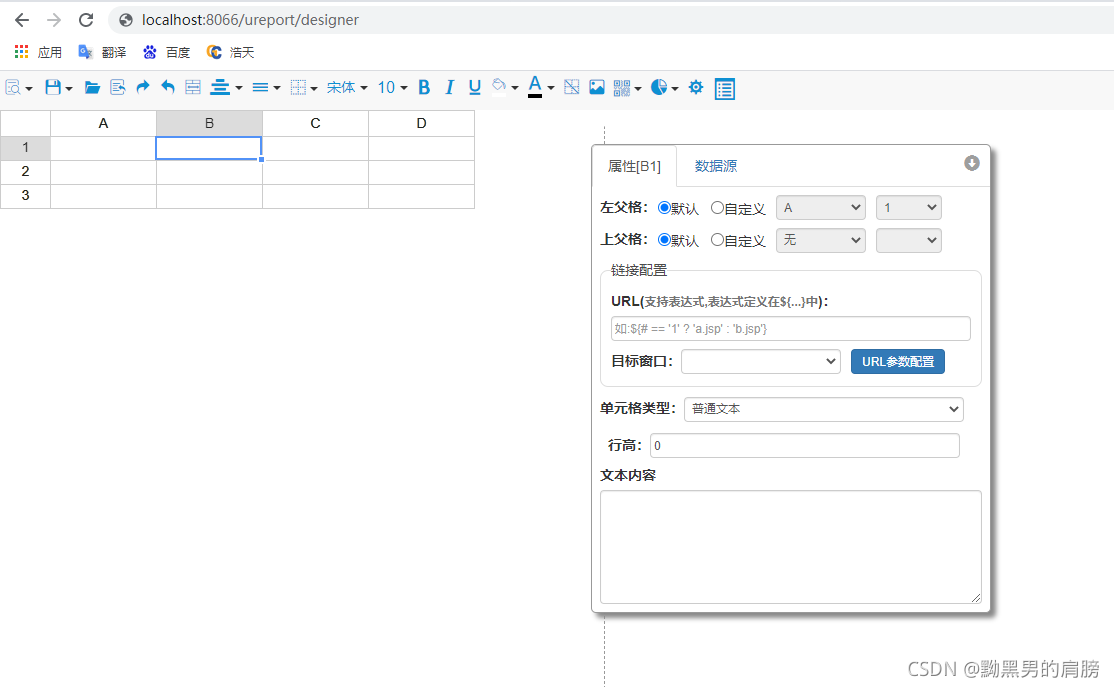

  • SpringBoot 启动类以下:
  • 启动后掌握台会输前途径,能够会见了。
  1. public static void main(String[] args) throws UnknownHostException {
  2.         ConfigurableApplicationContext application = SpringApplication.run(MasterApplication.class, args);
  3.         Environment env = application.getEnvironment();
  4.         String ip = InetAddress.getLocalHost().getHostAddress();
  5.         String port = env.getProperty("server.port");
  6.         String path = env.getProperty("server.servlet.context-path")==null?"":env.getProperty("server.servlet.context-path");
  7.         System.out.println("\n----------------------------------------------------------\n\t" +
  8.                 "Application UReport is running! Access URLs:\n\t" +
  9.                 "Local: \t\thttp://localhost:" + port + path + "/ureport/designer\n\t" +
  10.                 "----------------------------------------------------------");
  11.     }
复造代码
旅游器输进途径便可启动完成。
