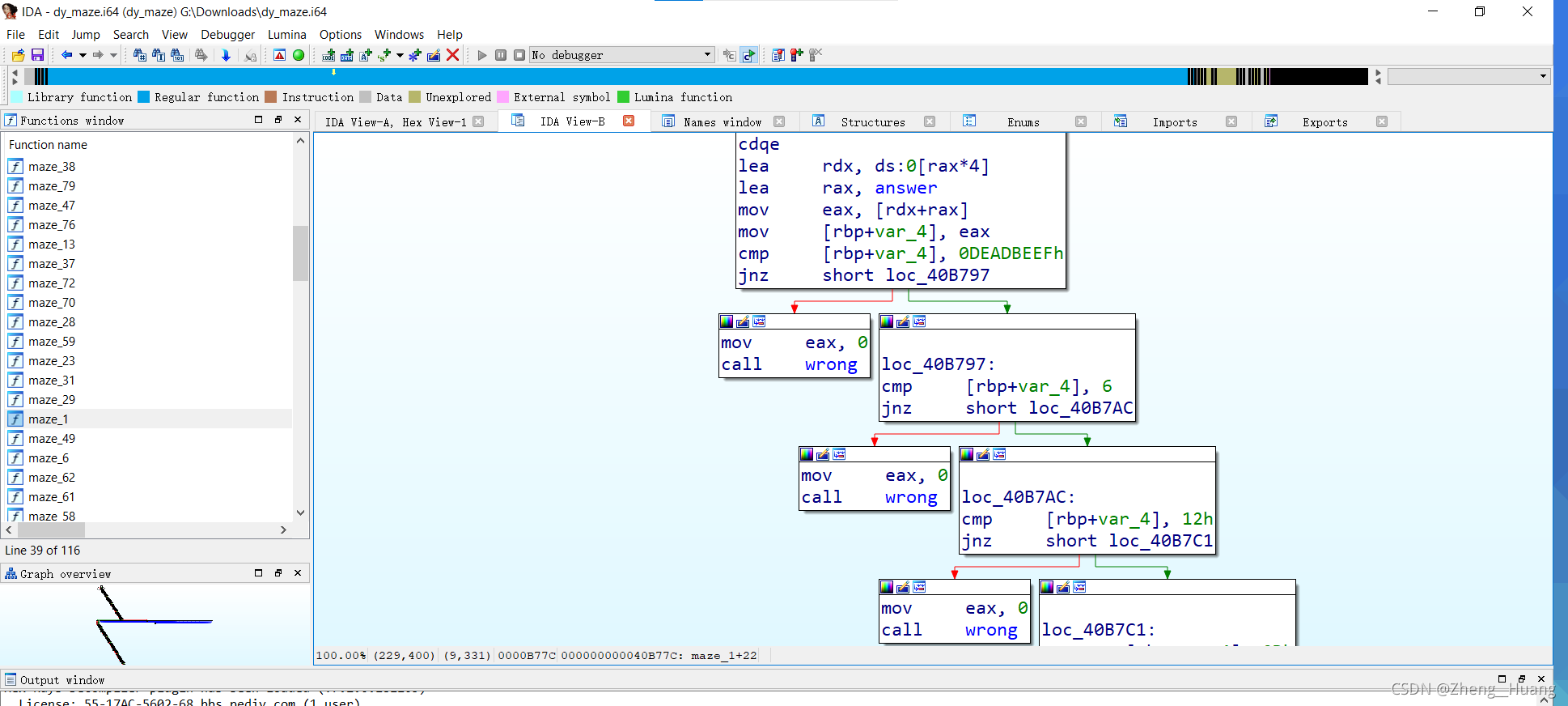

文件已开启NX,Canary,amd64架构。利用IDA停止反编译,呈现很多maze_xx类函数,内乱部构造完整不异。经过阐发,该法式流程为,输进80个十进造数,那些数将别离成为对应序号maze_xx的key。每一个函数内乱部一开端判定key能否属于一些数,若判对则间接跳出转毛病。中心有个地位会停止判空跳错。即,只需每一个key皆对应那个函数的判空跳错的谁人判定语句的前提,便会转进下一个函数,80个函数过后转进一般栈溢出(厥后证实另有个小成绩),机关ROP链便可。

察看跳转进进下一个maze的前提判定式,那个cmp语句的operand 2便是每一个maze的准确key,需求利用静态阐发将其找出。
(本来念要静态阐发尝试payload,何如python工夫偏向太年夜抛却,如今念去,实是一个极端愚笨的设法)

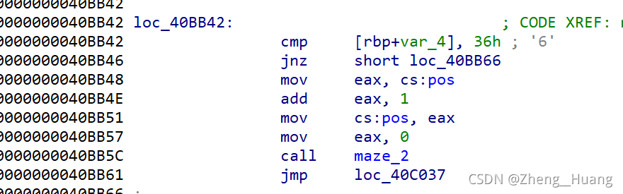

察看特性值,发明正在每一个cmp后,城市有齐局变量pos自删1的指令,从那里动手找到一切跳转前提的地位,就能够找到对应的准确key。
add eax, 1的两进造指令为b\x83\xC0\x01,利用elf.search()能够找到对应地位。接下去需求肯定key的地位,本来计划是根据牢固偏偏移找,结果头痛的是,某些函数正在add eax, 1战cmp间增长了一些无效指令,招致偏偏移没有牢固,只能更换特性值查找。
除最初一字节的key,cmp指令的前3字节皆不异b&#39;\x83\x7D\xFC&#39;,能够从那里动手,从add的地位开端背前搜刮那三个字节,从而找到key。

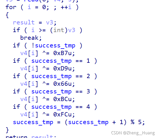

经由过程上里的maze后,我们进进正式栈溢出。只需求一开端输进少度(100充足),前面注进ROP payload便可。因为出有看反汇编,那里我又犯了一个错,念固然天把明文payload收了出来。结果运转到返回时间接跳错。厥后发明它借施行了一次对一切payload的同或减稀
利用普通的ret2libc + encrypt 便可。那里需求留意,XOR的key也需求静态阐发掏出,缘故原由前面会讲到,掏出办法同上
