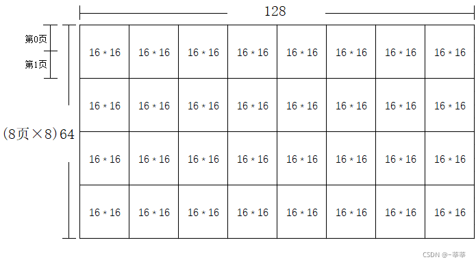

  0.96微暇 OLED(128×64分辩率)模块,128×64分辩率即 OLED 显现横坐标有 128 个像素格纵坐标有 64 个像素格,可是因为 OLED 不克不及一次掌握一个面阵,只能掌握 8 个面阵,并且是垂曲标的目的扫描掌握,因而垂曲标的目的坐标可选为 0~7 页(一页 8 个像素格)程度标的目的可选坐标 0~128普通一其中笔墨体占 16×16 个像素格字母和标记占 8×16 个像素格

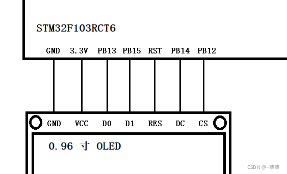

1、此处我们利用 SPI 接心,接线如图:

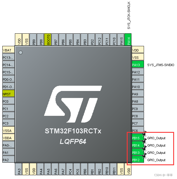

2、STM32CubeMX 设置:
把PB12、PB13、PB14、PB15均设置为 GPIO 输出功用

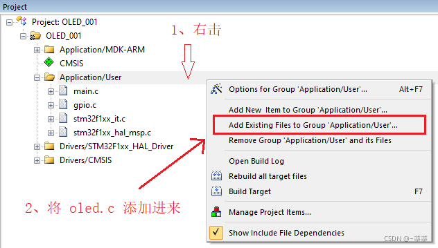

1、移植 OLED 的底层驱动函数库:

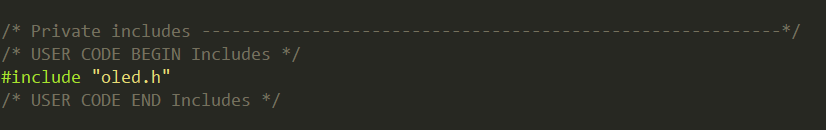

① 将 4 个驱动文件拷贝到工程文件(战main.c统一目次)中,将oled.c文件增加到工程代码文件中,并正在main.c中引进oled.h头文件(.c、.h文件的文件名按照本人脚上的驱动文件而不同,能够去自淘宝商家、妙技社区等)
示例文件:
main.c中引进oled.h头文件:

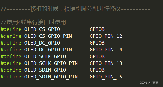

③ 按照电路道理图,修正oled.h中 OLED 的引足界说:
并查抄其他界说能否准确

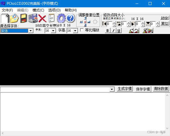

2、筹办需求的中笔墨符战图片等数据:
利用与字模硬件 PCtoLCD2002
PCtoLCD2002 的利用办法本文没有做介绍。

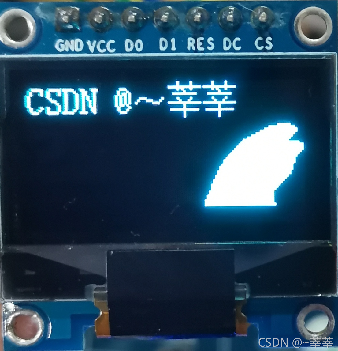

4、法式编写:
1、main.c:
  1. /* USER CODE BEGIN 0 */
  2. extern unsigned char BMP1[];
  3. void OLED_display_info()
  4. {
  5.         OLED_Clear();
  6.         OLED_ShowString(0, 0, (uint8_t *)"CSDN @");
  7.         OLED_ShowCHinese(48, 0, 0);
  8.         OLED_ShowCHinese(64, 0, 1);
  9.         OLED_ShowCHinese(80, 0, 1);
  10.         OLED_DrawBMP(77, 2, 127, 7, BMP1);
  11. }
  12. /* USER CODE END 0 */
  13.   /* USER CODE BEGIN 2 */
  14.         OLED_Init();
  15.         OLED_display_info();
  16.   /* USER CODE END 2 */

4、运转:
