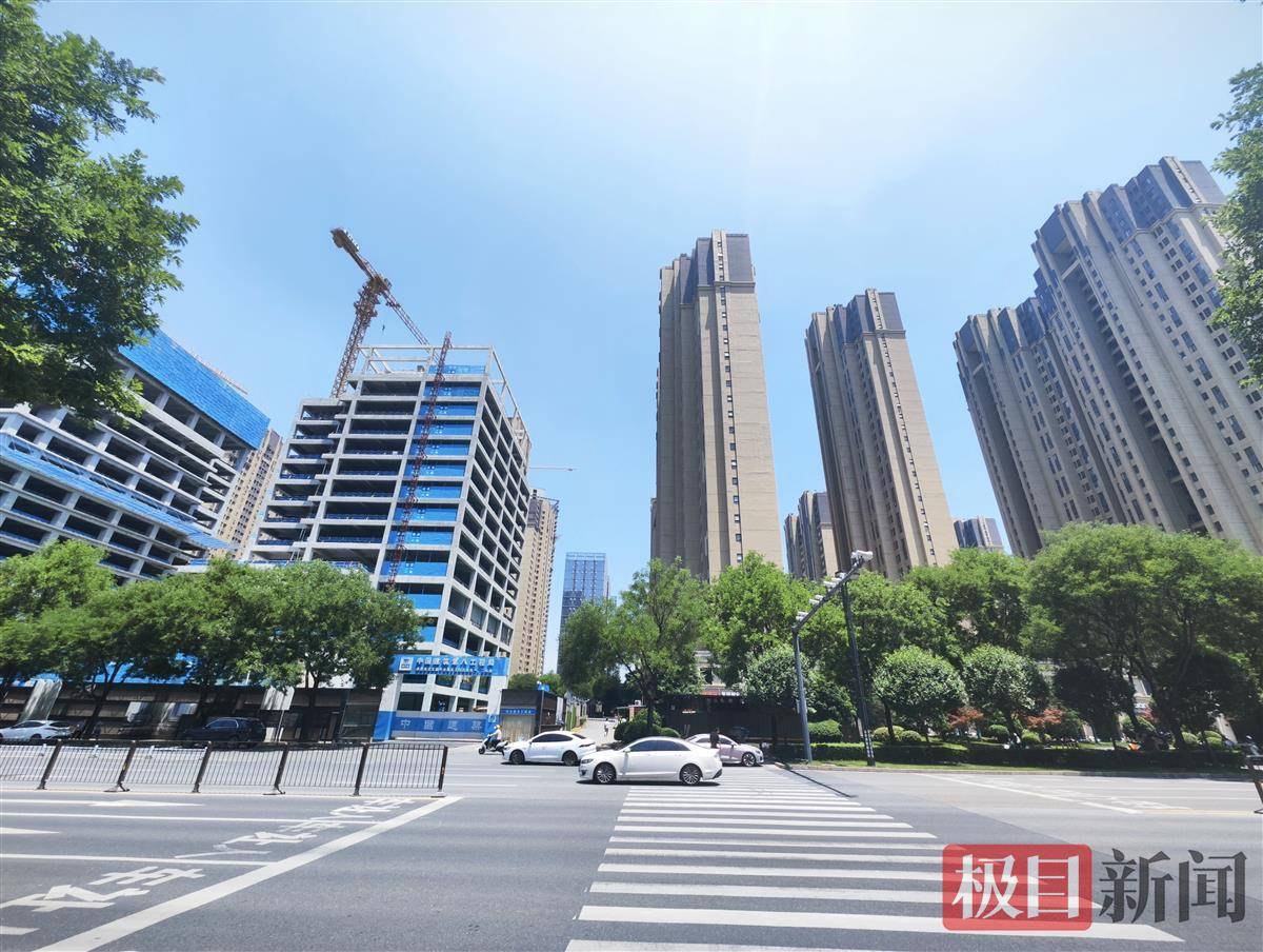

业主反应称,估计两年前,小区5号楼的进户踩步呈现陷落,9号楼、10号楼西侧的路里则呈现漏洞并开端有陷落。业主猜忌,那取小区隔邻正在建的西安文旅中心项目施工有闭。

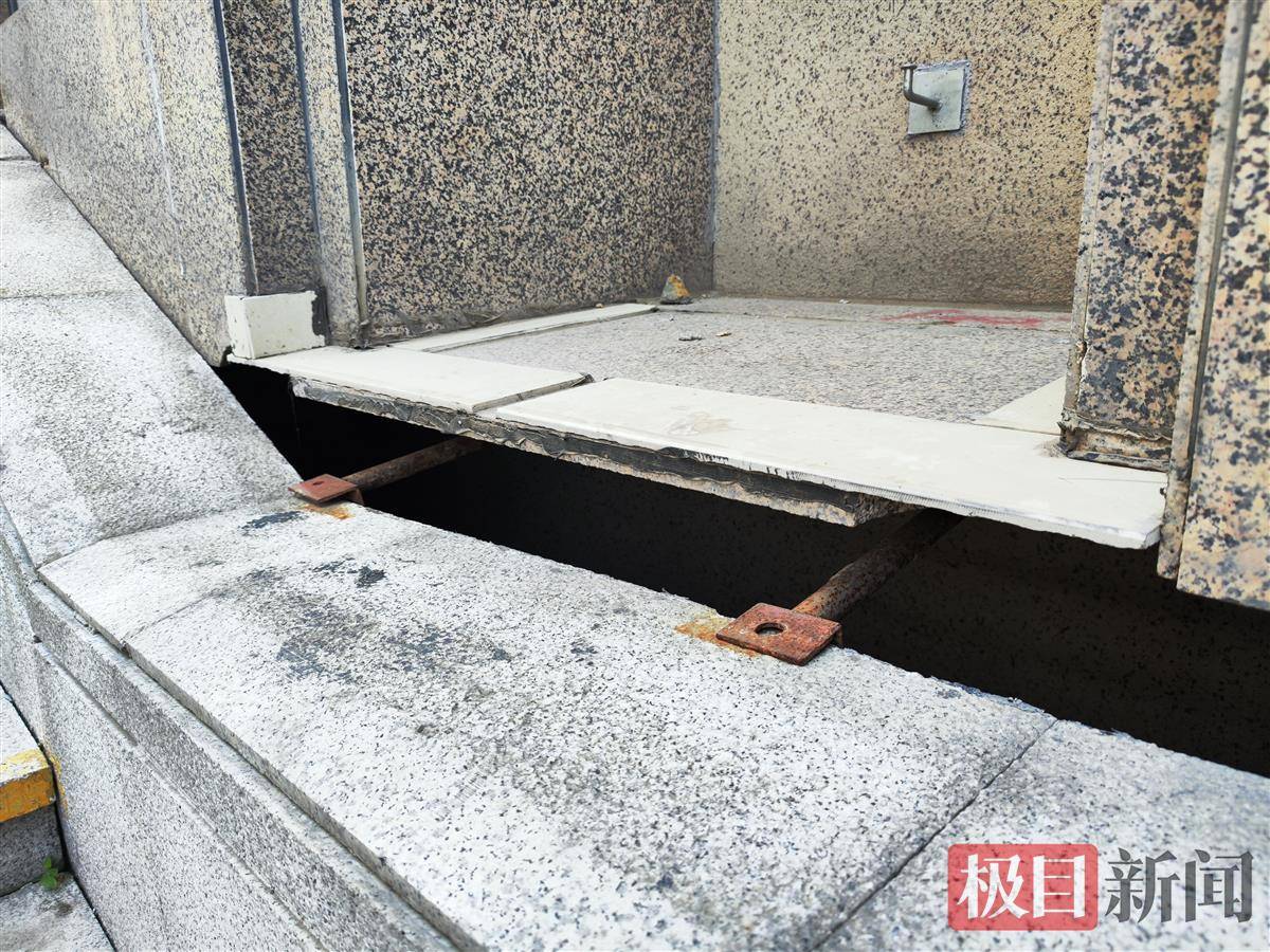

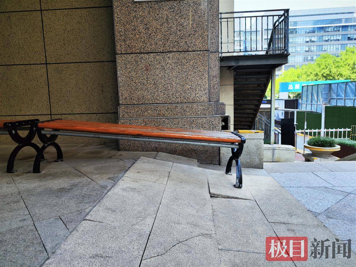

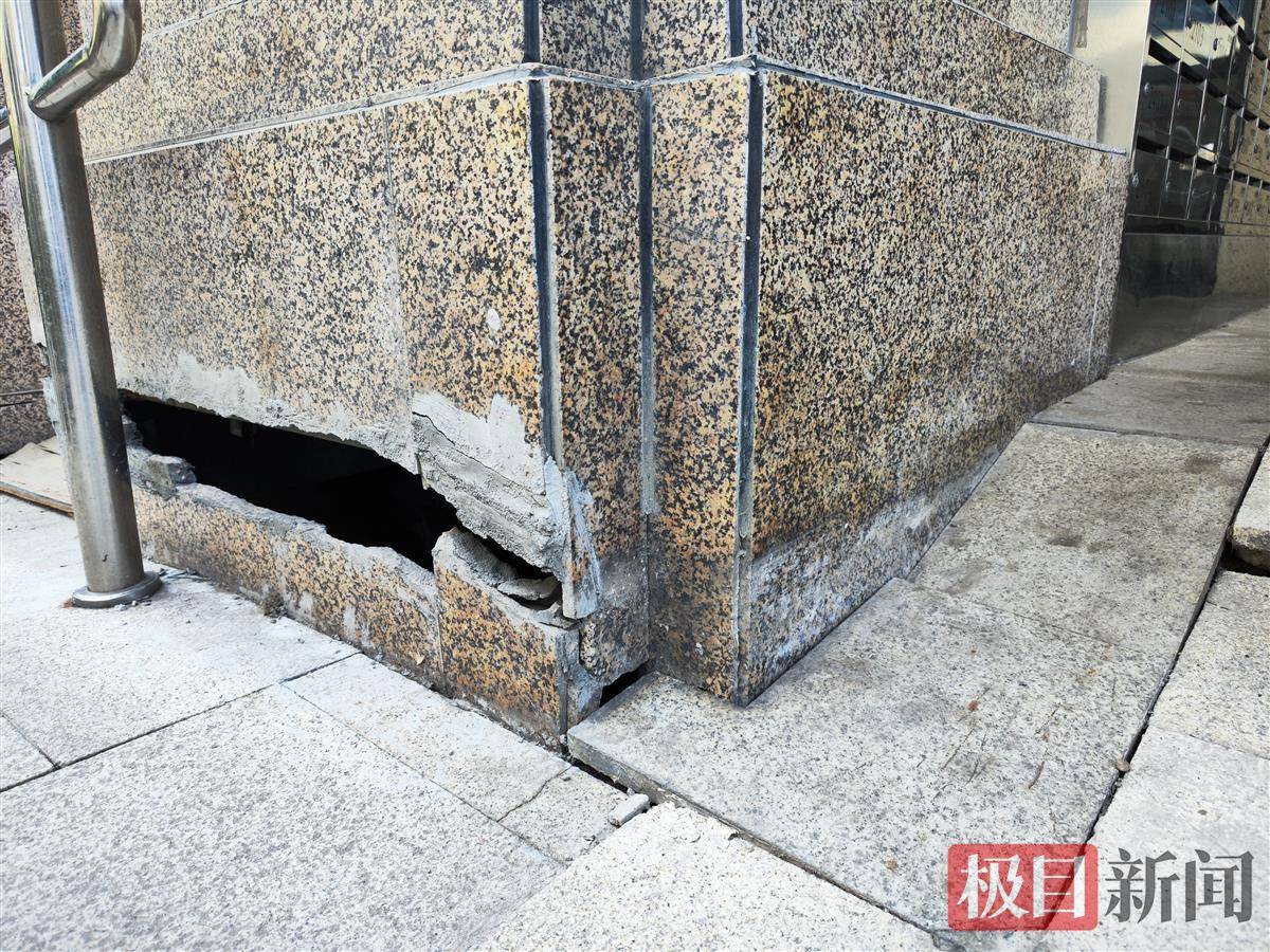

记者看到,5号楼进户踩步取楼体之间发生了较年夜的漏洞,招致进户踩步呈现了部分垮塌,还有建补痕迹。其中,5号楼一单元的情况最为严重,进户踩步取楼体之间,高低错位构成10多厘米下的降好,单元门心的少椅也跟着空中发生倾斜。
5号楼业主吴姑娘报告记者,两年去,单元门心的少椅倾斜的角度垂垂正在删年夜。另外一名5号楼业主表示,一单元门心的无窒碍通讲也发生了明显的开裂、倾斜取陷落,“部分天砖也随着翘起去了。”

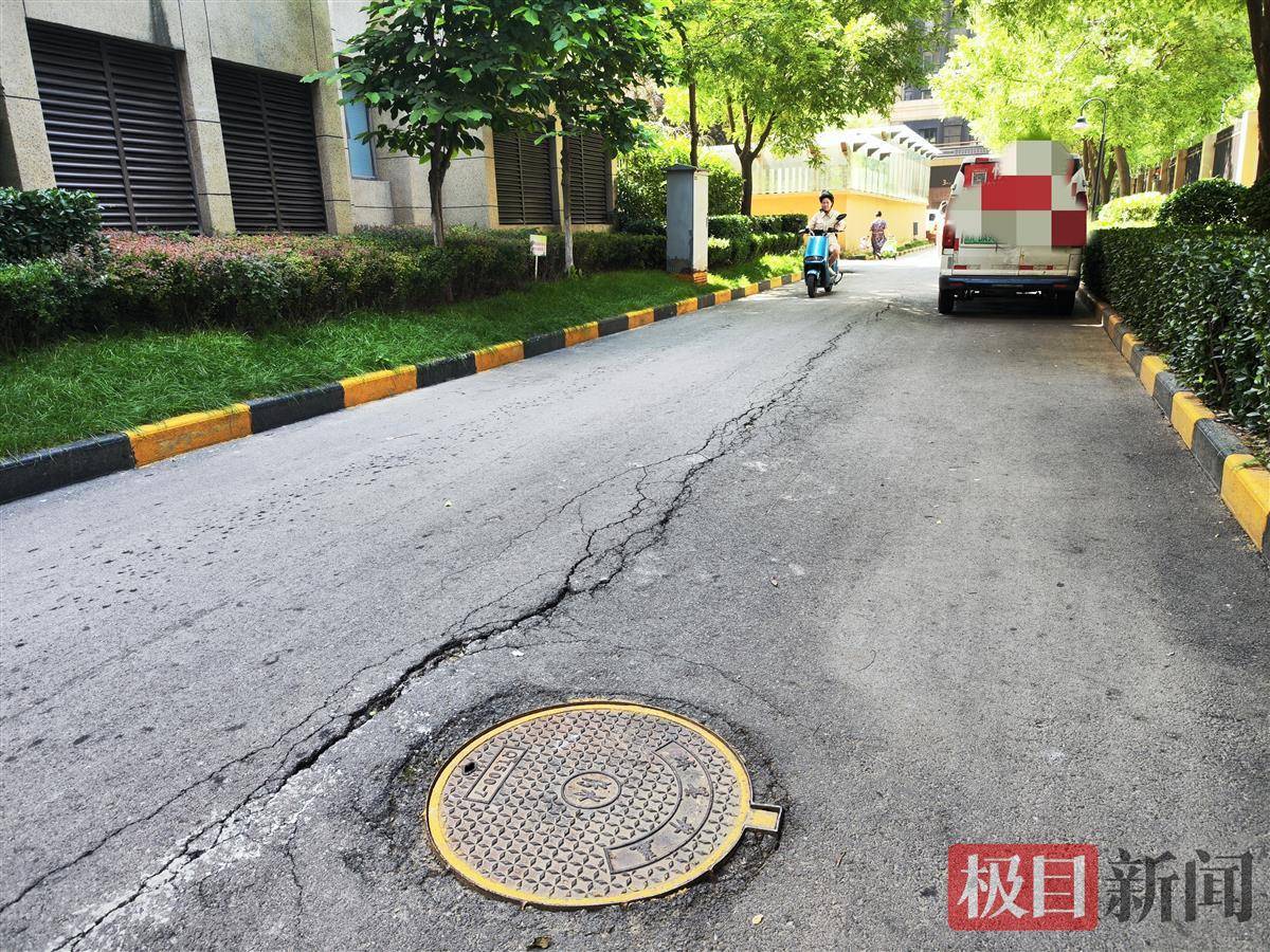

正在小区9号楼、10号楼西侧的路径,正如业主所道发生了开裂取陷落。记者留神到,那段百余米的路径被一条漏洞“一分为两”,漏洞东侧路里底子一般,西侧空中低于东侧。其中,部分路段上有多个井盖,周围已推起了戒备线,揭有“内乱有深基坑,请勿接近”的标识。

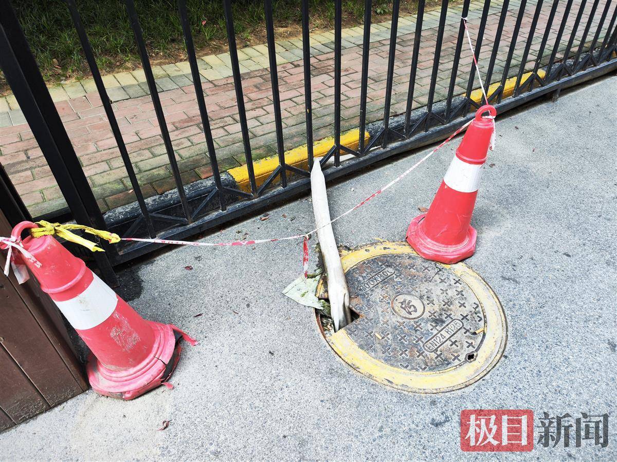

记者留神到,正在那条路径上,有一个井盖被砸开一个小孔,引出一条管讲疑似正在抽火,延长至5号楼前的路里。而正在5号楼前的路里上,也有相同的管讲正在抽火。
小区业主范教师报告记者,因为公开的化粪池管讲破裂,为避免标题问题减轻,物业中接了抽火管讲举办引流,“曾经抽了数月。”

记者留神到,西安文旅中心项目成立单位是西安润源置业有限公司,由中国建筑第八工程局有限公司西北分公司(简称“中建八局西北公司”)担任施工单位。该项目2021年开端成立,谋划2024年建成。

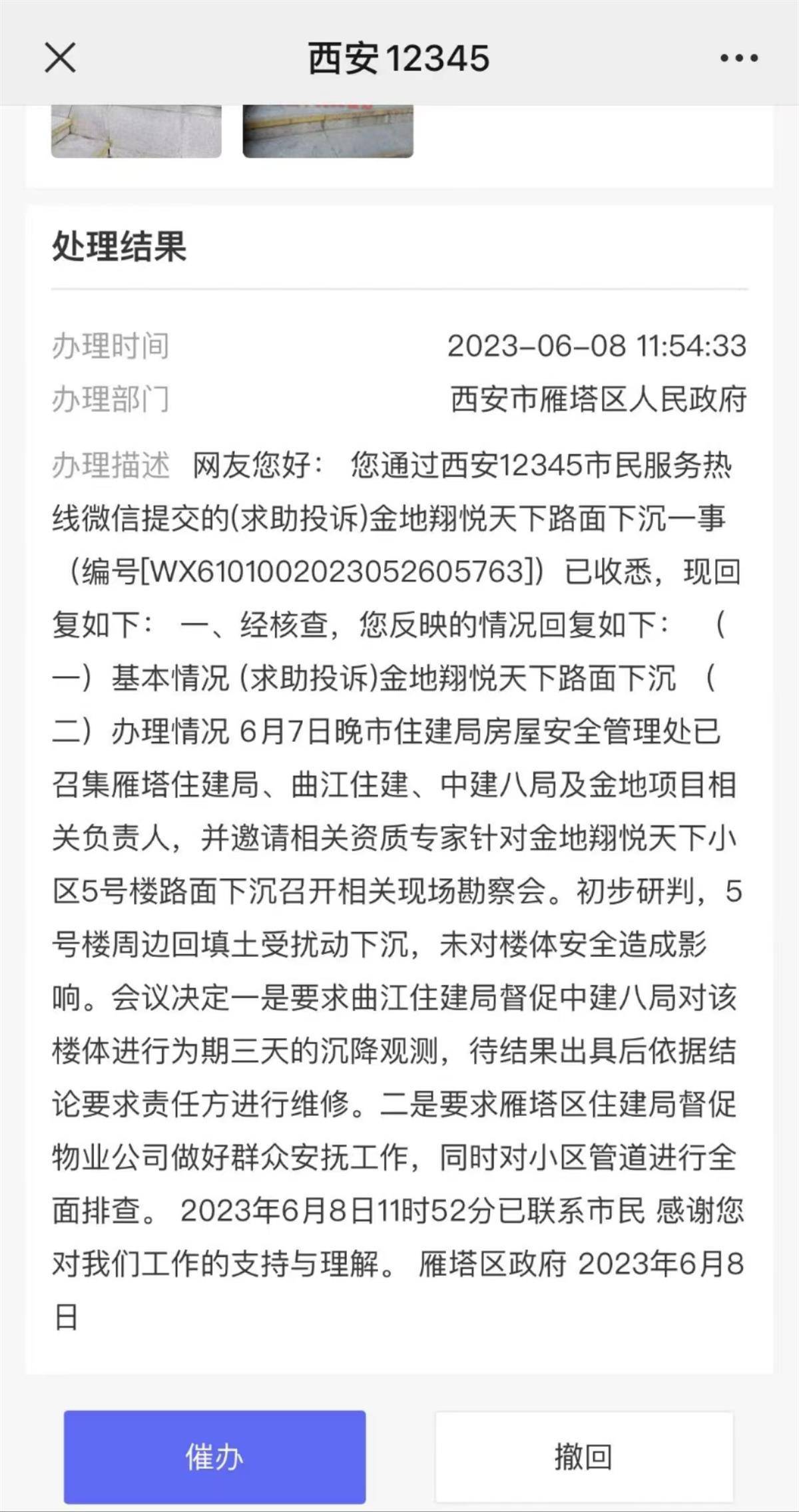

小区业主陈教师背记者供给的雁塔区政府出具的12345市平易近热线再起疑息表示,经初步研判,楼体下沉开裂的原因是5号楼周边回挖土受扰动下沉。
市平易近热线再起(受访者 供图)
关于楼体能否宁静,小区的陷落能否是果西安文旅中心项目成立形成等量疑,今年6月,正在西安市住建局和雁塔区、直江新区住建局的调和下,中建八局西北公司请第三圆检测机构进场,对项目及小区楼体沉降情况举办了4天的会集监测。
