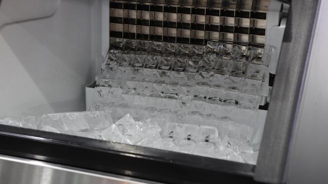

咖啡店造冰时多操纵流火式商用造冰机。机器上相同于冰格的安装称为蒸收器,凡是是一块竖立装置的圆形隔板。火流会逆着蒸收器上里的槽孔不断流出,依靠重力自然流过全部蒸收器表面,一层层凝集。全部过程当中,火一直处于举动形态[7]。
流火式商用造冰机,一次能建造出许多清澈通明的冰块 / 图虫创意
多么的长处是,造冰过程当中,火中的气鼓鼓体一直有充足的空间能够闲逸。建造出的冰块几乎没有露气鼓鼓泡,冰块隐得更晶莹剔透,稀度也更年夜,放进杯子里,取饮料的兵戈里积相对较小,集热更缓,更不容易熔化。
