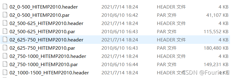

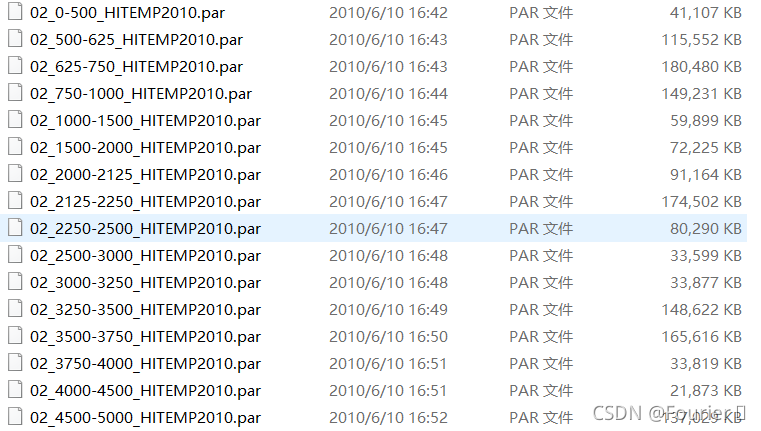

4.2 HITEMP数据库的获得:间接下载HITEMP数据库
另外一种办法是间接下载好HITEMP数据库中的光谱数据,然后将其脚动寄存到data_hitemp文件夹中。从HITEMP数据库下载的数据格局是.par。
 正在利用以下语句以后
  1. db_begin(&#39;data_hitemp&#39;)
复造代码
能够看到,data_hitemp文件夹中的数据格局呈现了.header

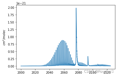

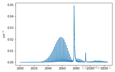

HITRAN_units: 假设为True,单位 cm^2/molec ;假设为False, 单位cm-1 。 为了后绝计较其他光谱特征如光谱吸取系数,光谱透过率,光谱辐射明度,必需将 HITRAN_units设为 False。
下左图 是HITRAN_units=True,下左图 是HITRAN_units=False.

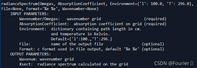

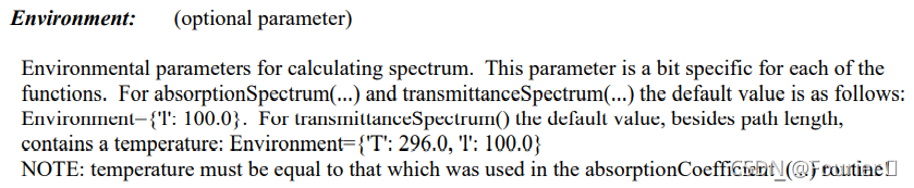

5.2 光谱吸取率,光谱透过率,光谱辐射明度
光谱吸取率,光谱透过率,光谱辐射明度的计较必需设置传输途径少度,默许的少度是1m。光谱吸取率战光谱透过率的默许参数是 Environment={&#39;l&#39;: 100.0},途径少度单位是cm。
光谱辐射明度的默许参数是Environment={&#39;l&#39;: 100.0, &#39;T&#39;: 296.0},除途径少度中,另有温度,那里的温度设置必需取之前正在absorptionCoefficient设置的温度连结分歧。
  1. nu,absorp = absorptionSpectrum(nu,coef)
  2. nu,trans = transmittanceSpectrum(nu,coef)
  3. nu,radi = radianceSpectrum(nu,coef)
复造代码
需求留意的是,HAPI用户脚册中呈现了笔误,默许参数是Environment={&#39;l&#39;: 100.0, &#39;T&#39;: 296.0}的该当为光谱辐射明度而非光谱透过率。

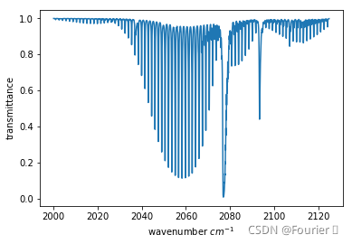

光谱透过率:

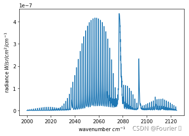

光谱辐射明度:单位是W/cm^2/sr/cm^(-1)
