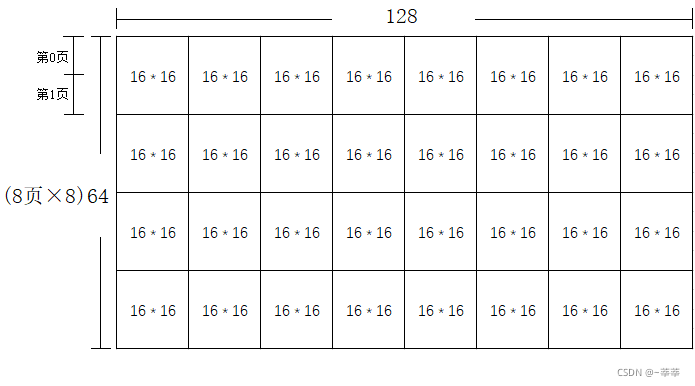

2、0.96微暇 OLED 模块 128×64 分辩率剖析:
  0.96微暇 OLED(128×64分辩率)模块,128×64分辩率即 OLED 表示横坐标有 128 个像素格纵坐标有 64 个像素格,可是因为 OLED 不克不及一次掌握一个面阵,只能掌握 8 个面阵,并且是垂曲标的目的扫描掌握,因而垂曲标的目的坐标可选为 0~7 页(一页 8 个像素格)水平标的目的可选坐标 0~128普通一其中翰墨体占 16×16 个像素格字母和标记占 8×16 个像素格

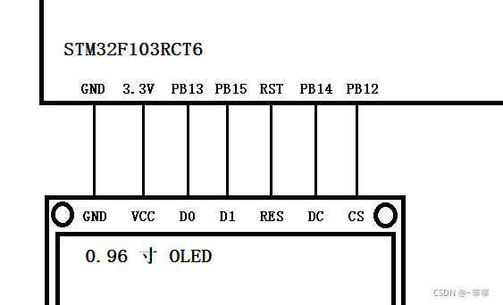

1、此处我们操纵 SPI 接心,接线如图:

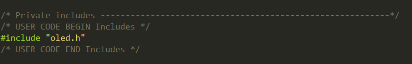

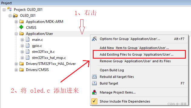

① 将 4 个驱动文件拷贝到工程文件(战main.c统一目次)中,将oled.c文件增加到工程代码文件中,并正在main.c中引进oled.h头文件(.c、.h文件的文件名按照本人脚上的驱动文件而差别,能够去自淘宝商家、手艺社区等)
示例文件:
main.c中引进oled.h头文件:

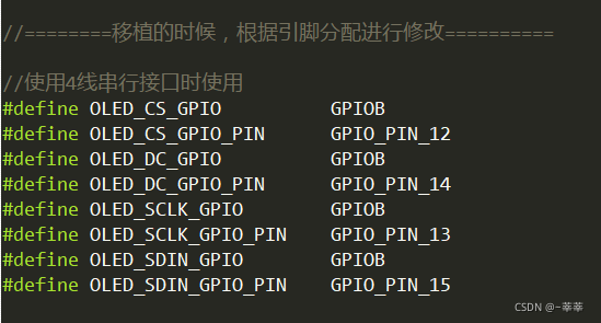

并检查其他定义能否准确

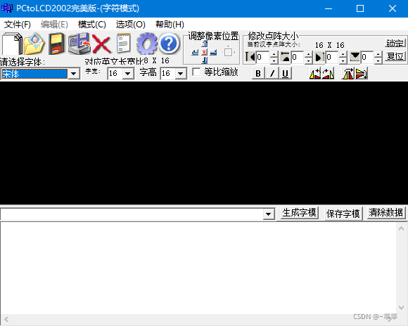

2、筹办需求的中翰墨符战图片等数据:
操纵与字模硬件 PCtoLCD2002
PCtoLCD2002 的操纵办法本文没有做引见。
