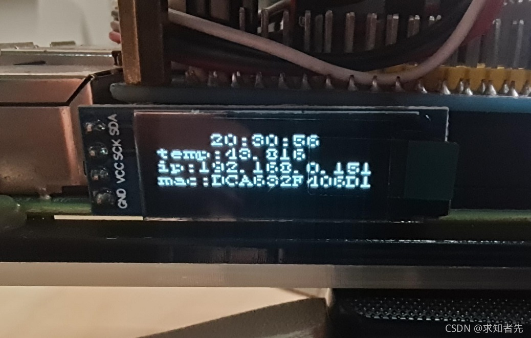

成绩: 正在嵌进式开拓中,常常碰到一些成绩,好比支到一块开拓板,出有屏幕,出有串心,需求调试,只能利用网心毗连。
但是假设公式内乱网没有是您办理,没法设置牢固IP,那末怎样弄?我开拓板IP皆没有明白怎样毗连调试大要写代码?
为了解决那个成绩,那即是我此次创做的目的!
看了网上许多办法,此中有的利用扬声器开机播报IP,的确也是能够,不外我终极挑选的仍是利用OLED屏幕表示IP,此中借能够表示cpu温度、MAC地点、工夫等其他疑息。
那里我是用的开拓情况是用qt开拓(固然那个项目出有ui界里),iic驱动利用树莓派的wiringpi IO驱动库。
oled屏幕淘宝购的,8元包邮!!!(图片无卖家书息)
3 设想思绪
硬件团体包含三个部门,一个是oled的表示驱动,一个是树莓派需求表示的疑息获得,最初便是硬件开机运转的设置。
团体思绪便是,利用一个按时器,1s 驱动一次,每次表示皆需求改革工夫,每30s改革一次cpu温度、IP地点、MAC地点疑息。
我是用的oled表示屏是12832,即128 * 32个像素面,表示字符用的8*8巨细的,以是能表示4止疑息,最少表示16个字符,以是mac地点会将中心的“:”标记来失落表示。
表示的疑息排布:
止号表示内乱容改革隔绝距离第一止体系工夫1s第两止cpu温度30s第三止IP地点30s第四止MAC地点(eth0)30s4 硬件毗连
尽情绘的,画造比较简朴,树莓派的3、5引足为IIC_1的SDA(数据)战SCL(时钟)足,我们利用的wiringpi库也是利用的那个IIC中设,以是我们的iic屏幕也是挂正在那上里。
