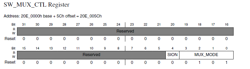

IO 复用是经由过程一个存放器去掌握的,那里我以 IOMUXC_SW_MUX_CTL_PAD_GPIO1_IO00 为例子,翻阅脚册能够看到一个 IOMUXC_SW_MUX_CTL_PAD_GPIO1_IO01 的32位存放器,存放器以下:
能够看到存放器的地点为 20E_005CH 低5位用于形式掌握分为 SION 战 MUX_MODE,其他的则是保存位
MUX_MODE 的0到3位对应详细形式,详细有以下几个:
MUX_MODE复用形式0000ALT0 复用为 IIC2_SCL0001ALT1 复用为 GPT1_CAPTURE10010ALT2 复用为 ANATOP_OTG1_ID0011ALT3 复用为 ENET1_REF_CLK10100ALT4 复用为 MQS_RIGHT0101ALT5 复用为 GPIO1_IO000110ALT6 复用为 ENET1_1588_EVENT0_IN0111ALT7 复用为 SRC_SYSTEM_RESET1000ALT8 复用为 WDOG3_WDOG_BSION 的掌握功用以下:
SION功用0IO输进途径根据复用的形式去1IO输进途径强迫根据GPIO1——IO00去以上便是 IOMUXC_SW_MUX_CTL_PAD_GPIO1_IO00 的复用存放器一个简朴的引见,差别的 IO 他的复用存放器没有完整不异,需求按照脚册详细来查询

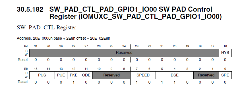

1.2 陈述的是 IO 心的复用设置存放器,但 IO 的详细事情设置另有此外一个存放器举办掌握,持续以 GPIO1 组的 IO00 为例子;详细 IO 事情设置存放器由 IOMUXC_SW_PAD_CTL_PAD_GPIO1_IO00 掌握,该存放器以下:

存放器阐发:
HYS(bit16): 对应图中 HYS,用去使能早滞比较器,正在 IO 输进时有用,能够用去对输进波形举办处置,闭于早滞比较器能够看那篇文章 : 早滞比较器HYS 为 0 的工夫制止早滞比较器,为 1 的工夫使能早滞比较器
PUS(bit15:14): 图中的 PUS,用去设置高低推电阻的:
位功用00100k 下推0147k 上推10100k 上推1122k 上推PUE(bit13): 上图出有显现,当 IO 做为输进的工夫,那个位用去设置 IO 是利用高低推仍是利用形态连结器。为 0 的工夫利用形态连结器,当为 1 的工夫利用高低推。
  形态连结器正在 IO 做为输进的工夫才有效,当内部电路断电当前此 IO 心能够连结住之前形态。
PKE(bit12): 对应图中的 PKE,此位用去使能大概制止高低推大概形态连结器功用,为 0 时制止高低推/形态连结器,为 1 时使能高低推战形态连结器。
ODE(bit11): 对应图中的 ODE,当 IO 做为输出的工夫,此位用去制止大概使能开路输出,此位为 0 的工夫制止开路输出,当此位为 1 的工夫便使能开路输出功用。
SPEED(bit7:6): 对应图中的 SPEED,当 IO 用做输出的工夫,此位用去设置 IO 速率
位设置速率00低速 50M01中速 100M10中速 100M11最年夜速率 200MDSE(bit5:3): 对应图中 DSE,当 IO 用做输出的工夫用去设置 IO 的驱动才能, 统共有 8 个可选选项,如表所示:
  (3.3V 下 R0 是 260Ω,1.8V 下 R0 是 150Ω,接 DDR 的工夫是 240Ω)
位设置速率000输出驱动封闭001R0 ****010R0/2011R0/3100R0/4101R0/5110R0/6111R0/7SRE(bit0): 对应图中的 SRE,设置压摆率,当此位为 0 的工夫是高压摆率,当为 1 的工夫是下压摆率。
  压摆率便是 IO 电仄跳变所需求的工夫,好比从 0 到 1 需求几时 间,工夫越小波形便越陡,分析压摆率越下;反之,工夫越多波形便越缓,压摆率便越低。下速旌旗灯号压摆率要下,速率快;而要考虑电磁兼容性的话压摆率要低
  压摆率参考文章:运放压摆率

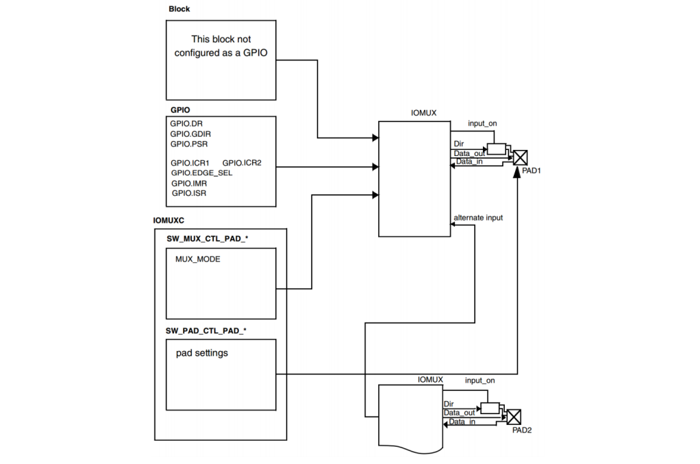

起首看一下 GPIO 的构造图:
构造中能够看到 IOMUXC 里面有 SW_MUX_CTL_PAD_* 战 SW_PAD_CTL_PAD__* 两个存放器用于设置 IO;而零丁的 GPIO 设置则是此外 8 个 GPIO 本人的存放器举办设置;

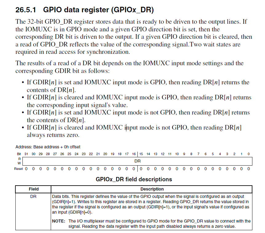

那 8 个存放器引见以下:
起首看 GPIOx_DR 数据存放器,由翻译能够看到,DR 存放器正在 IO 的形式设置为 GPIO 且 GPIO 的输进输出标的目的肯定好后,输出形态时 DR 存放器里面的位能够掌握 GPIO 的输出值,输进时则存储输进的形态值,经由过程读与能够获得 GPIO 形态,好比当 GPIO1_IO00 引足接天,那末 GPIO1.DR 的 bit0 便是 0

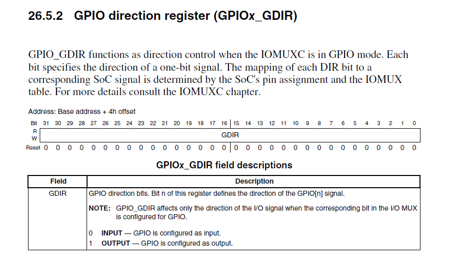

GPIO_GDIR 做为标的目的掌握,每一个位指定了一名旌旗灯号的标的目的,此存放器用去设置某个 IO 的事情标的目的,是输进仍是输出。同 样的,每一个 IO 对应一个位,假如要设置 GPIO 为输进的话便设置响应的位为 0,假如要设置为输出的话便设置为 1

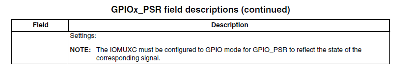

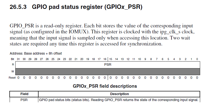

PSR 存放器: GPIO 的形态存放器
PSR 存放器也是一个 GPIO 对应一个位,读与响应的位便可获得对应的 GPIO 的形态,也便是 GPIO 的上下电仄值,功用战输进形态下的 DR 存放器一样

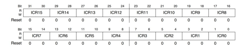

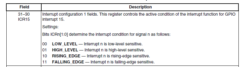

ICR1战ICR2 是中止掌握存放器, ICR1用于设置低16个GPIO, ICR2 用于设置下 16 个 GPIO,以 ICR1 为例子:存放器构造以下:
两位一组掌握一个 GPIO 的中止,战 STM32 的中止相似,每组可设置的选线以下:
位设置速率00低电仄触收01下电仄触收10上降沿触收11降落沿触收
好比要设置 GPIO1_IO15 为上降沿触收中止,那末利用 GPIO1.ICR1=2
