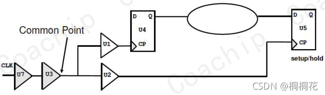

common path
clock 发生泉源开端,走launch path战capture path,老是会有一些common path
成绩:
common path的cell,地位牢固,某一时分,OCV derating系数该当是牢固稳定的。假如根据launch path 战capture path 别离设置不同的OCV derating系数,关于common path的cell有些过于灰心了。
打点:
需求来失落common path的cell上launch path 战capture path别离设置的OCV derating好值来失落。
东西计较方法:
  • 计较launch path 战capture path,根据该有OCV derating系数计较
  • 找到launch path 战capture path一切common path
  • 加来common path上因为不同设置不同的OCV derating系数所发生的延时好
Clock Reconvergence Pessimism (CRP)
CRP = 到大众面的最早抵达工夫 – 到大众面的最早抵达工夫
从 STA 中来除 CRP(Removal of CRP from STA (CRPR))
  • 默许状况下,PrimeTime 没有会删除 CRP
  • 施行芯片内乱变革时,将以下变量设置为true以从STA中删除CRP
  1. set timing_remove_clock_reconvergence_pessimism true
复造代码
timing report中呈现 CRPR是0的状况:
  • 变量出有翻开,出有enableCRPR的removal
  • launch path 战capture path之间有无common path
  • 有common path,也开了CRPR,出有肯定的答复,需求具体成绩具体阐发具体阐发,状况没有是很多

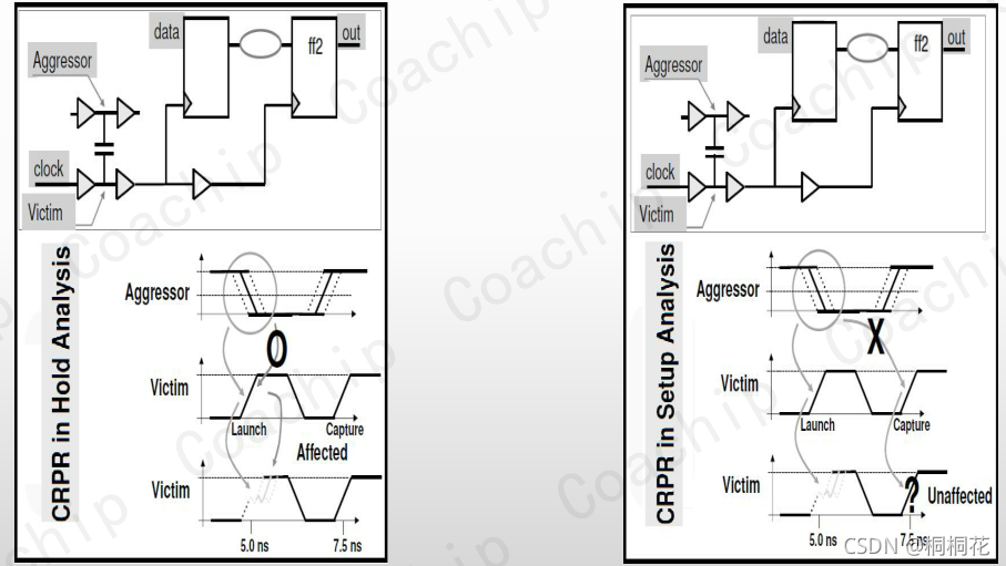

CRPR考虑crosstalk
common path上引进的crosstalk
东西处置方法:
hold timing path 引进crosstalk的处置,能够经由过程CRPR remove
数据不克不及正在时钟抵达之前发作变革,不然,时钟搜罗没有到数据。hold查抄同沿查抄
同沿查抄状况下,common path上的cell,launch path 战capture path遭到的crosstalk影响是一样的。common path上,由SI惹起的的不同也会被remove失落。launch path引进的crosstalk记载一次,capture path引进的crosstalk记载一次,一共两次,需求remove一次记载。common path上 crosstalk,时序阐发的时分借好,会删失落 。
setup iming path 引进crosstalk的处置,不成以经由过程CRPRremove
旌旗灯号正在通报过程当中,capture clock正在颠末一个cycle以后,能否能够大要采到旌旗灯号。颠末一个cycle当前,判定data delay战clock delay之间干系。launch path正在前一个沿上,capture path是颠末一个沿(即颠末一个cycle)传过去。launch path战capture path没有正在统一沿。区分,aggressor有能够正在前一个沿上同时翻转,timing window overlap,对此发生crosstalk影响,旌旗灯号下一个周期的沿去的时分,有能够没有反转,没有发生crosstalk影响。正在做setup阐发的时分,common path上launch path战capture path所记载的crosstalk纷歧样,不克不及remove。common path 有比较年夜的crosstalk,会对setup阐发有很年夜的影响。
仅当查抄是整周期查抄(zero-cycle check,也即同沿查抄)时,CRPR 算法才会正在launch战capture时钟途径的common path中消弭crosstalk惹起delay。
正在整周期查抄中,aggressor  switching同时以不异的方法影响launch战capture旌旗灯号。

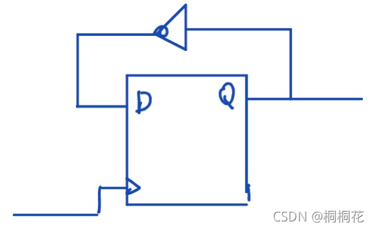

尺度hold查抄(同沿查抄):
  • 如正在 2 分频时钟电路中,register的Q pin出去,反接一个inverter到D pin ,有hold check的时分,便是同沿查抄。
  • 因为register的Q pin output战D pin input之间存正在寄死电容,连结对crosstalk feedback的查抄
  • multicycle设置为0的hold查抄,比方,正在launch 战capture之间存正在设想短处,操纵单个时钟边缘举办launch 战capture旌旗灯号的电路。

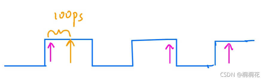

  • transparent latch的setup查抄(setup酿成同沿查抄)(latch,电仄触收。下电仄触收,时钟下电仄那一段是导通的,把数据从D传到Q。design中,呈现两个同沿(不管正沿依旧背沿)触收的latch级联,同时导通,会形成,同沿触收的latch,时序阐发中做的是同沿setup查抄)

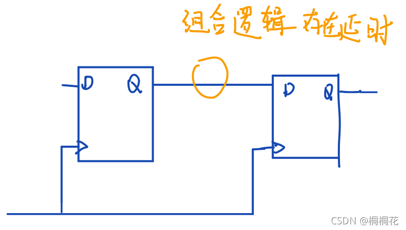

两分频电路:
transparent latch( latch 级联)
 同沿触收,可是latch之间存正在延时(比方100ps),怎样满意时序请求。
timing borrow(借时序)
关于latch,只需是下电仄,便是导通的,全部下电仄的周期内乱,皆能够锁存数据。
前级收数据,同沿,对后一个latch背后delay100ps,正在那里搜罗数据
disable timing borrow的办法,把latch看成沿触收的register做时序阐发(PT东西内里有相干号令)

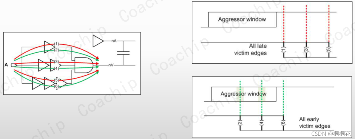

crosstalk阐发方法
PrimeTime SI的victim 战 aggressor的timing window计较方法
粗度战runtime之间的平衡会有不同的设置
号令:
  1. set si_xtalk_delay_analysis_mode <mode>
复造代码
两种挑选方法:
  1. all_paths     //(default)
  2. all_path_edges
复造代码

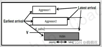

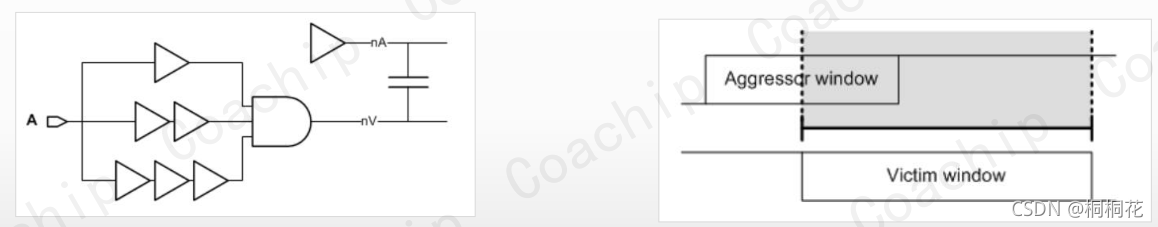

timing window:抵达某个面最短战最少时序途径之好
选用all_paths设置,只需aggressor window跟那个面上颠末不同途径构成的年夜的timing window,只需overlap,不同途径上的一切crosstalk城市做一个计较。
可是,最少途径的timing window战aggressor timing window出有overlap,没有需求做crosstalk计较。可是all_path是计较不同途径上的一切crosstalk。如许过于灰心了。办法简朴粗鲁。计较快,可是准确度低。
选用all_path_edges设置,别离算。aggressor window跟最快的途径的timing window有overlap便计较crosstalk,战最缓的途径的timing window出有overlap便没有计较crosstalk。

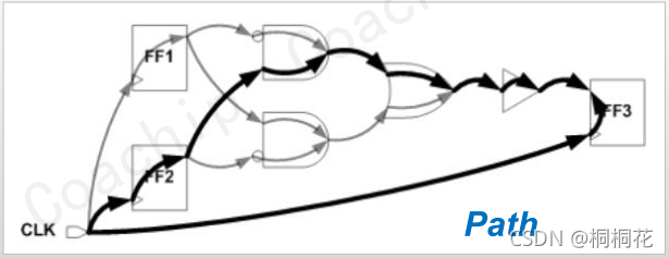

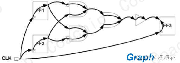

 Path Vs Graph

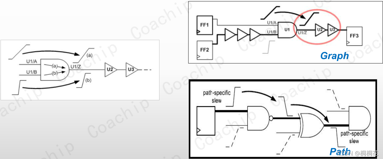

GBA(graph based analysis):为了灰心性的考虑,只记载一切途径通报过去的最好的transition。计较setup的时分只用那个最好的transition去计较一切途径的delay。【数据质变小,计较十分快。】用GBA举办年夜里积的时序支敛。
有些状况下过于灰心(好比某个pin上的transition很小,这类计较延时东西供给PBA去计较)
PBA(path based analysis):与每一个cell timing arc上的具体的transition值去计较。【完整依托实践状况计较,计较精确,可是runtime变得很缓】
先用GBA先大略举办时序阐发,剩下的path未几,violation没有年夜(跟工艺有闭,到几十p的时分)的时分操纵PBA。看能否满意时序请求。满意时序请求能够来做timing signoff请求。
PBA阐发,采取OCV derating,倡议总的violation条数掌握正在5000条以下考虑。timing violation最好小于-100ps,正在那个时分,根本满意setup时序阐发请求。violation条数年夜于1万条时,runtime很少,凡是需求一个小时以上阐发完。violation条数过年夜,PBA以后也只是将violation低落,没法支敛。
  GBA战PBA的区分:Slew propagation(transition propagation)
AOCV:violation小于5000条,做PBA阐发
POCV:GBA战PBA的timing差异正在减少,两个run以后的延时疑息根本没有会有太年夜不同
 foundry厂,12nm以下采取PBA设置;28nm、40nm供给AOCV设置。
基于途径的阐发 (Path-Based Analysis,PBA)
 相沿户指定的感爱好的时序途径施行特定于途径的slew propagation。
沿感爱好的途径传布途径准确的slew,疏忽去自门侧输进的slew。
  1. #default and recommended
  2. set timing_slew_propagation_mode worst_slew
  3. # recalculate timing path using PBA user interface:
  4. report_timing -pba_mode path ...    //PBA
  5. get_timing_paths -pba_mode path ...
  6. # OR
  7. report_timing -pba_mode exhaustive...    //PBA
  8. get_timing_paths -pba_mode exhaustive …
