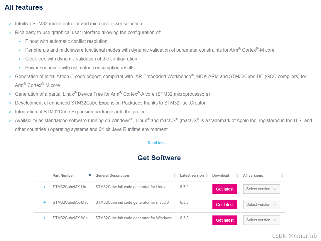

1、下载链接
链接: STM32CubeMX
STM32CubeMX下载网页(供给Linux、Mac战Windows版本。本文操纵的是6.3.0版本,2021/8/31):
2、装置硬件(Win版)

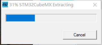

下载完成,获得装置包以下
解压后翻开以下图装置包(最好“以办理员身份运转”)

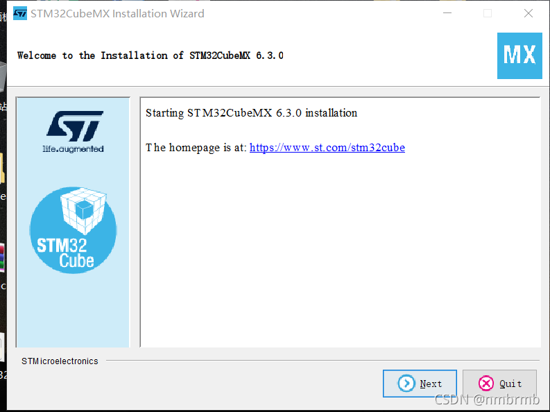

装置包运转
进进装置
接下去便是该勾选的勾选,该Next便Next,留意装置地位,能够放到D盘,此处略。(次要是俺曾经拆完了,懒得再弄)

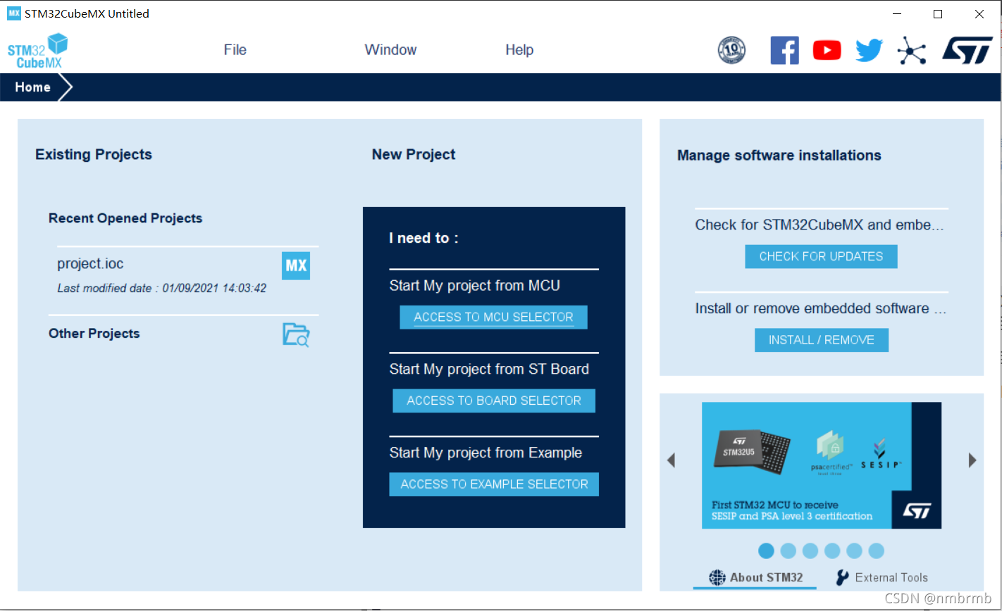

1、工程创立
(那色彩拆配实没有错)

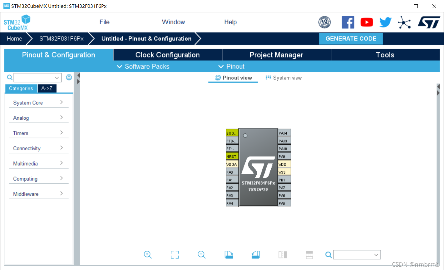

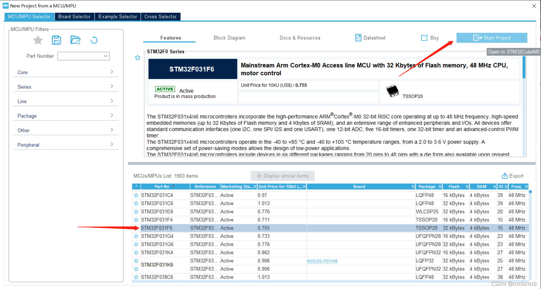

进进界里,面击ACCESS TO MCU SELECTOR,开端设置工程
那里我们挑选STM32F031F6Px芯片,面击左上角Start Project进进芯片设置界里
进进以下界里停止设置
2、芯片设置

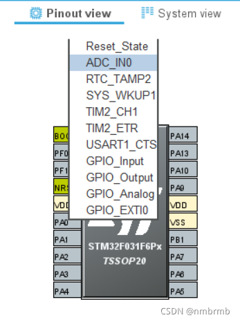

A、引足设置

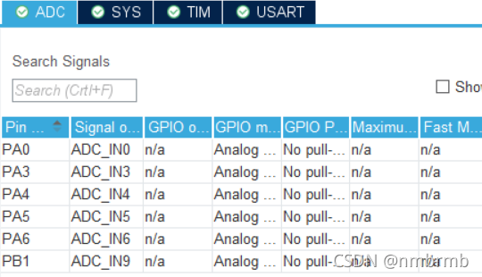

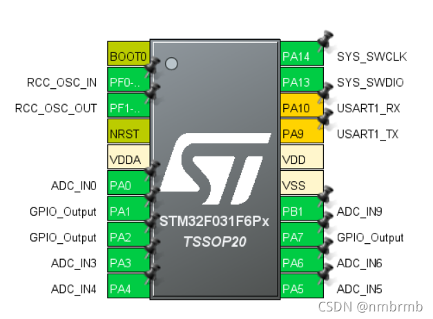

那里我们要设置三个PWM引足战6个ADC输进引足
左键面击随便引足,可停止设置

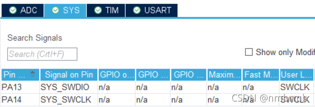

设置完成(那里有个小插直,俺误觉得芯片有中接晶振,因而将PF0/PF1设置成了中接晶振,并且假如设置PWM输出,此处的PA1/PA2/PA7不克不及提早设置,不然正在TIM中没法设置PWM输出)

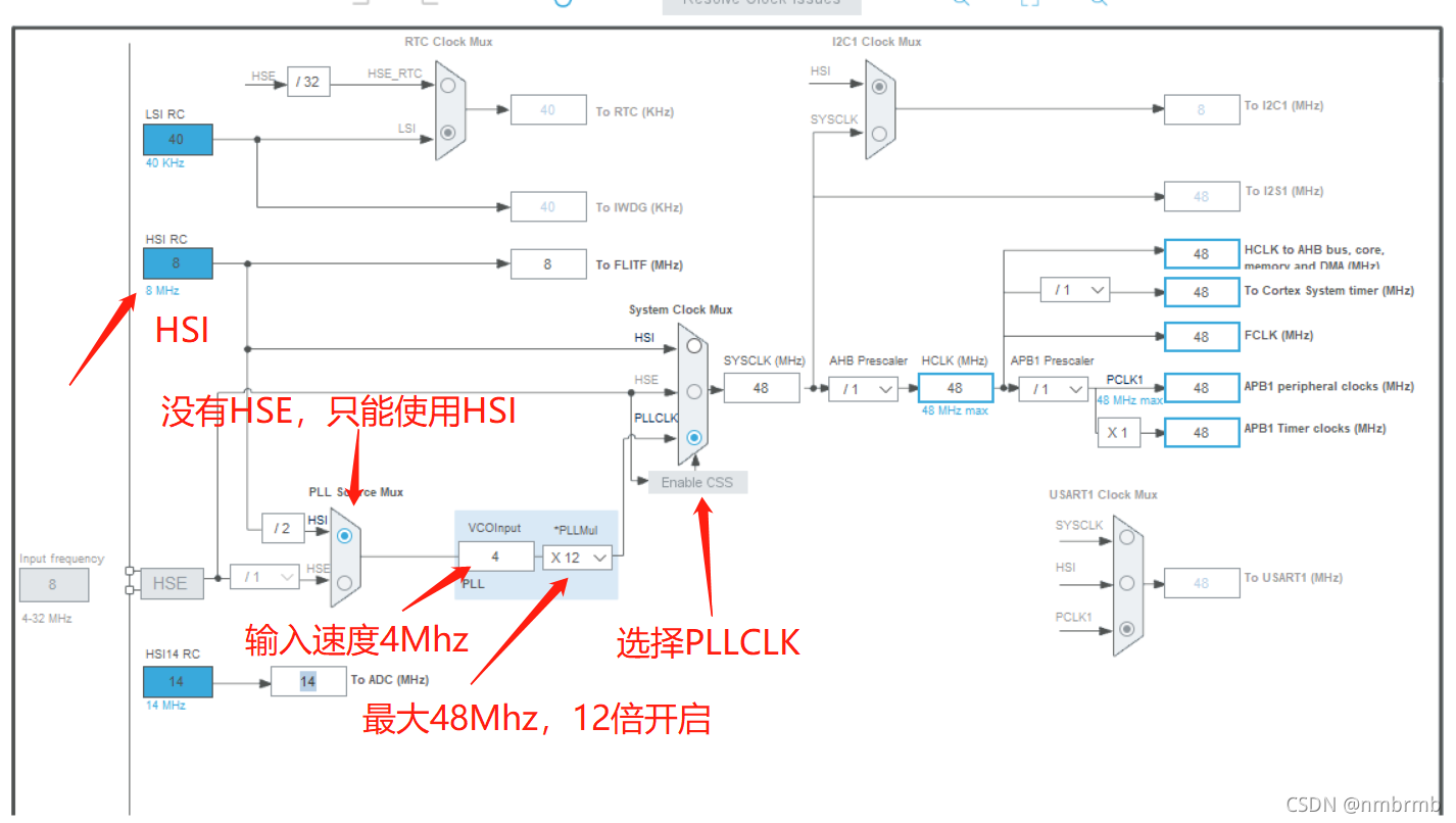

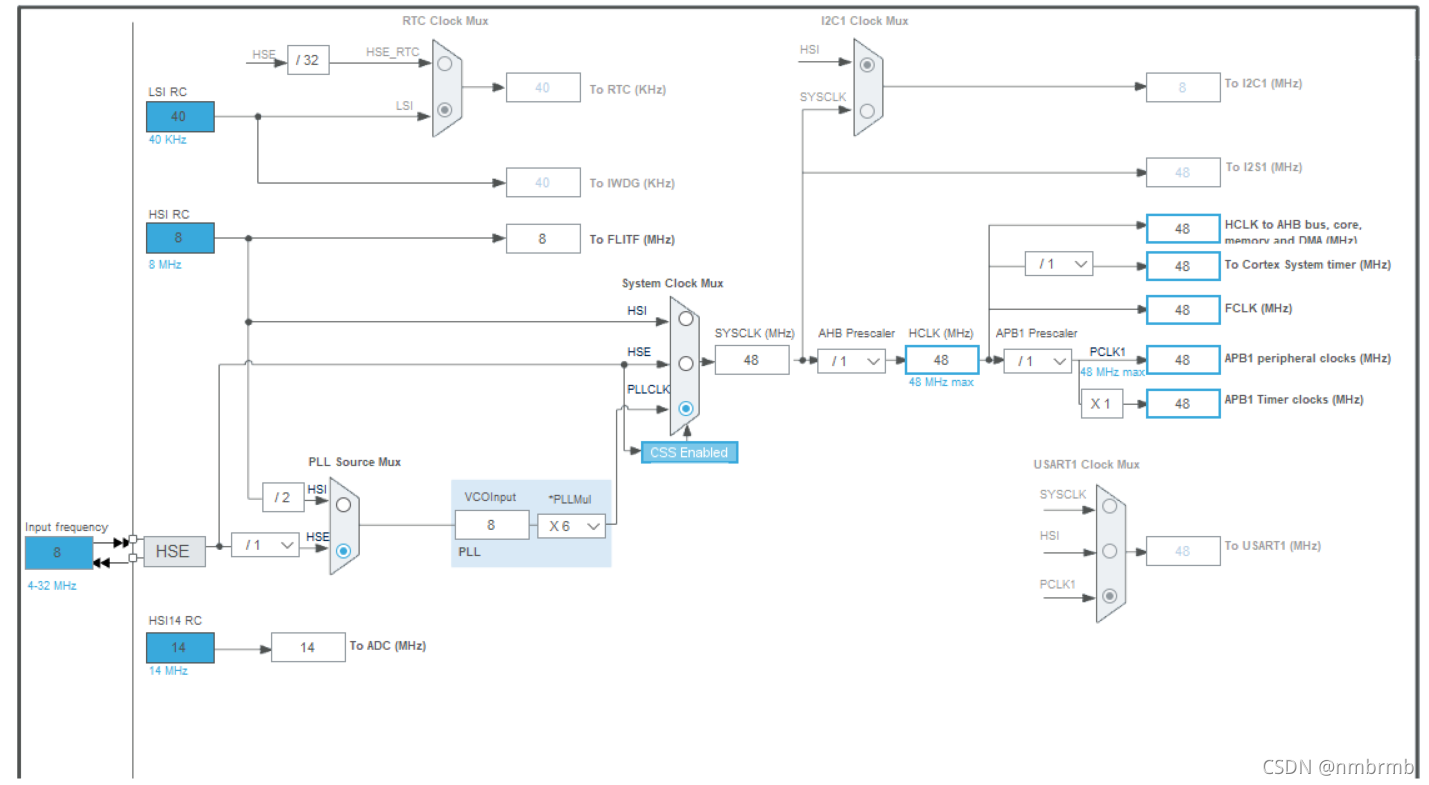

B、设置系统时钟(插直系列)
插直:俺觉得芯片有中置晶振HSE,认真看了道理图才发明并出用,所以操纵了HSI(晶振也是要钱的啊!!!)
面击上圆的Clock Configuration,设置系统时钟
(注!!!只要上圆图片中设置了中接晶振,下图才可操纵HSE)
假如不睬解的话,请看STM32系统时钟RCC详解
当然那篇CSDN战本系列——F0存正在不同,举一反三嘛!
HSE以下:(对应需供来讲毛病,插直)

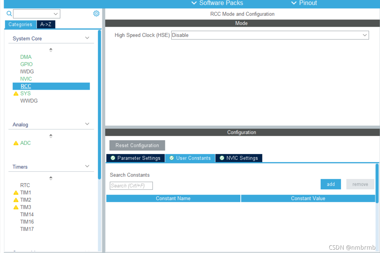

(如跟俺一样选错了引足设置形式,挑选Reset_State规复默许形态)
实践上我们要操纵内乱部下速时钟旌旗灯号HSI(High Speed Internal Clock Signal)
HSI以下:(对应需供来讲准确,插直)
RCC中的内部下速时钟旌旗灯号HSE(High Speed External Clock Signal)便被DISABLE了

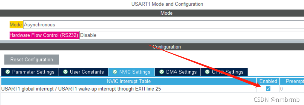

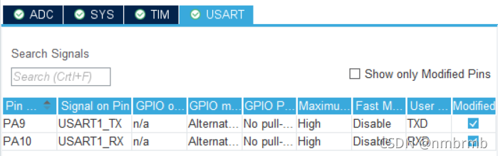

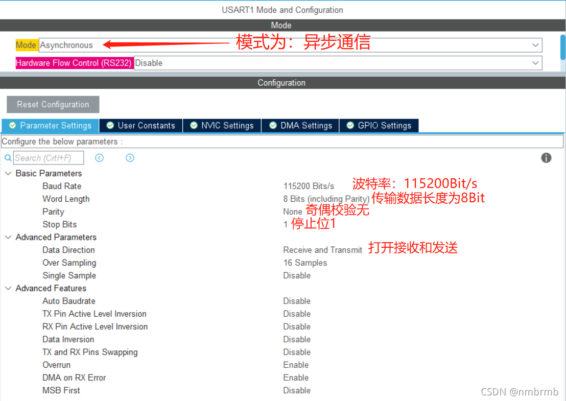

C、设置USART1
1、面击USATR1;
2、设置MODE为同步通讯(Asynchronous) ;
3、根底参数:波特率为115200 Bits/s。传输数据少度为8 Bit。偶奇查验无。避免位1。吸取战收收皆使能;
4、GPIO引足设置:USART1_RX/USART_TX;
5、NVIC Settings 一栏使能吸取中止(以下图);

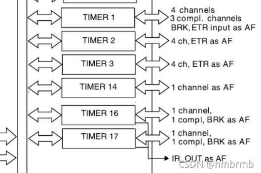

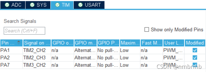

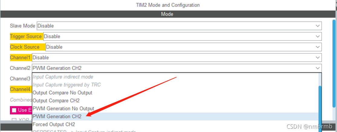

我们需求由PA1、PA2、PA7停止PWM输出,因为前述部分曾经设置成GPIO输出,所以此处我们需求施行以下图的Reset_State,重置为已初初化形态。
按照STM32F031xx英文参考脚册中图能够看到以下形貌(吐槽,相关材料太少)

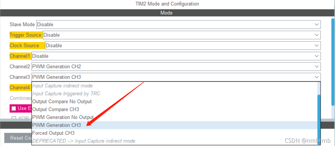

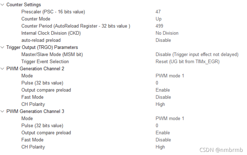

然后设置TIM2,将Channel2设置成PWM Generation CH2以设置PA1心
将Channel3设置成PWM Generation CH3以设置PA2心
正在 Parameter Settings 页设置预分频系数为 47,计数周期(主动减载值)为 499,按时器溢出频次,即PWM的周期,便是 48MHz/(47+1)/(499+1) = 2kHz
PWM频次:
Fpwm =Tclk / ((arr+1)*(psc+1))(单元:Hz)
arr 是计数器值
psc 是预分频值
占空比:
好比 按时器频次Tclk = 48Mhz arr=499 psc=47 那末PWM频次便是480000/500/48= 2000Hz,即2KHz
arr=499,TIM3->CCR1=250 则pwm的占空比为50%

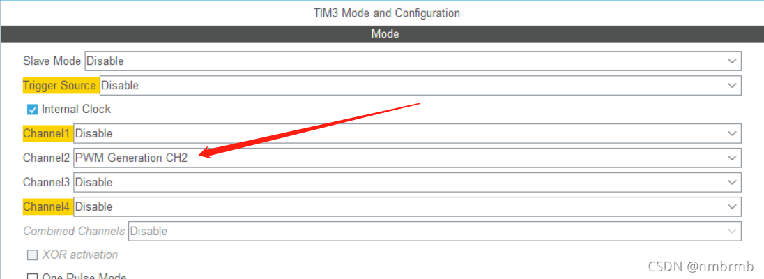

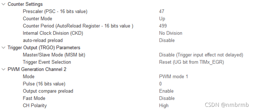

设置TIM3,将Channel2设置成PWM Generation CH2以设置PA7心
设置同上TIM2

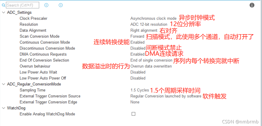

E、ADC设置
相关常识: 《STM32CubeMX教程九—ADC》
Sampling Time越少越不变,但也要按照实践状况:
如果强旌旗灯号,采样周期短,也能获得精确旌旗灯号
如果强旌旗灯号,要按照实践测试去肯定最好周期
至此,芯片根本设置完成。

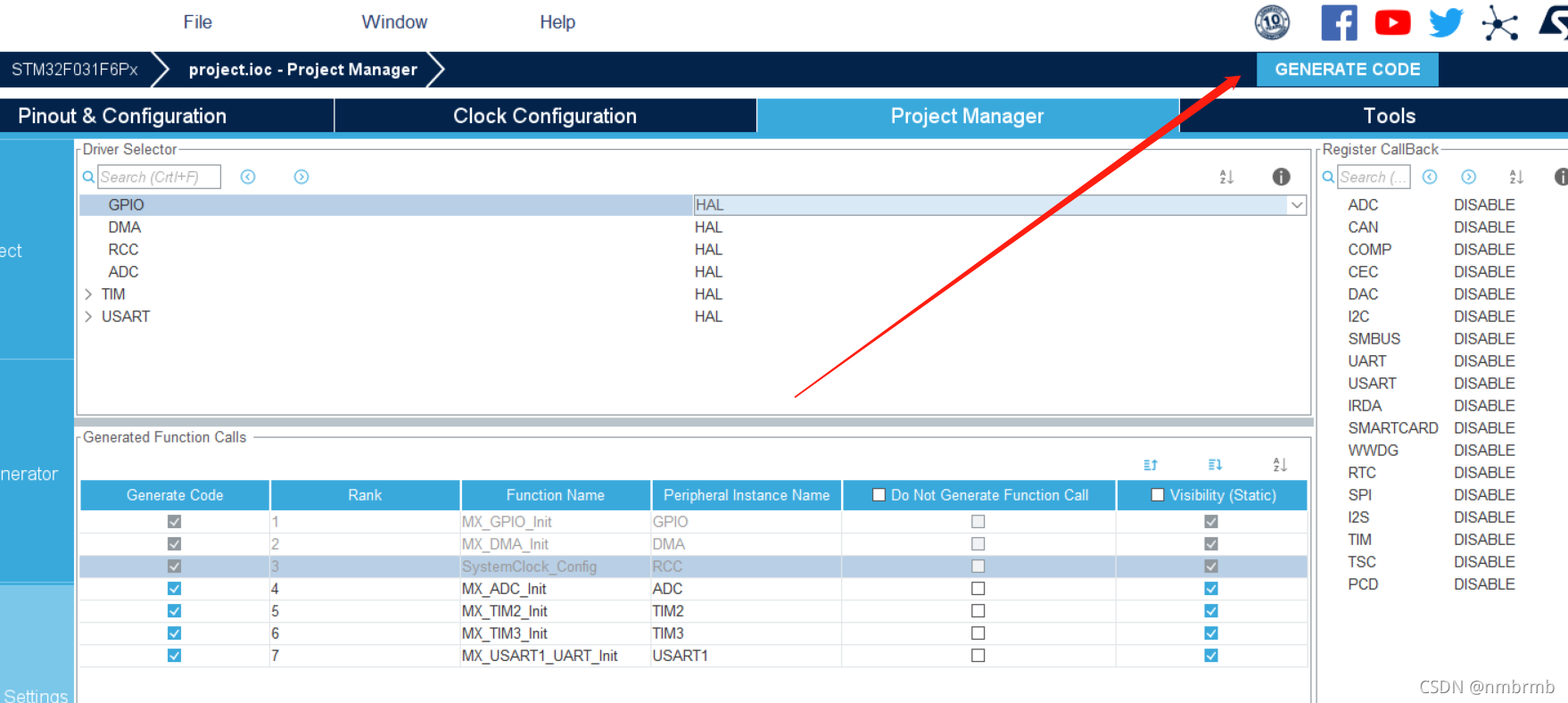

3、输收工程

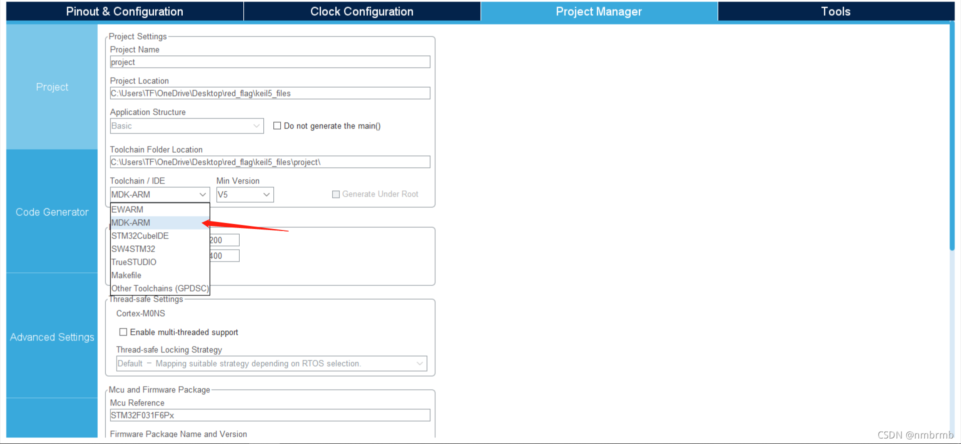

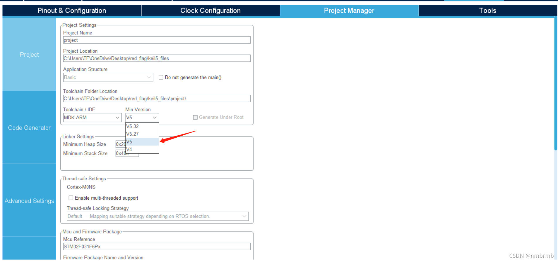

A、Project
俺操纵的是Keil5,此处挑选MDK-ARM
挑选版本为V5(有更新版本,保险起睹没有出奇异的BUG,挑选了V5)
B、Code Generator

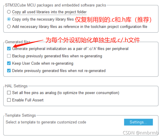

Code Generator中的设置
C、Advanced Settings
D、天生Keil5 Project文件

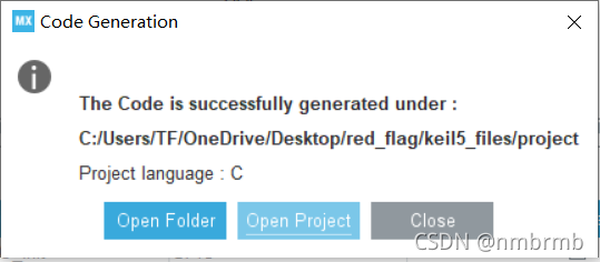

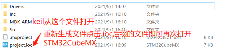

最初面击GENERATE CODE天生代码
4、天生的Keil文件

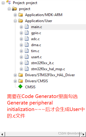

天生的文件以下
需求正在Code Generator里面勾选Generate peripheral initialization~~后才会天生那末多.c文件,不然只要main.c、stm32f0xx_it.c战stm32f0xx_hal_msp.c。
