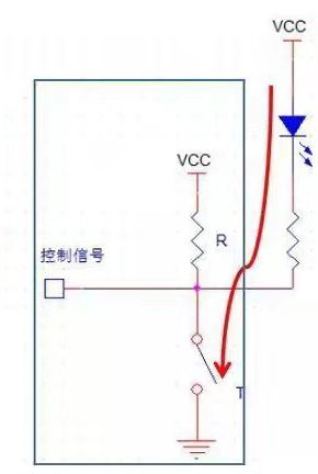

我们将两种毗邻方法取单片机IO端心内乱部简化以后能够获得以下两个简图:
       单片机输出1时,T断开,这时候VCC经由过程电阻R毗邻到IO。上图为推电流毗邻方法,T断开时,R、R中、LED串连,构成曲畅通路。I=VCC-Vled/R+R中。R做为单片机内乱部上推电阻,阻值普通几百上千K,可睹电流便十分小底子没法面明LED灯。
        单片机输出0时,T闭开毗邻到GND,这时候IO相等于接天。上图为灌电流毗邻方法,T闭应时构成通路,I=VCC-Vled/R中。LED满意电流的请求,LED灯明。                                                              可睹,偶然候实际可止理想却没有太可止。
