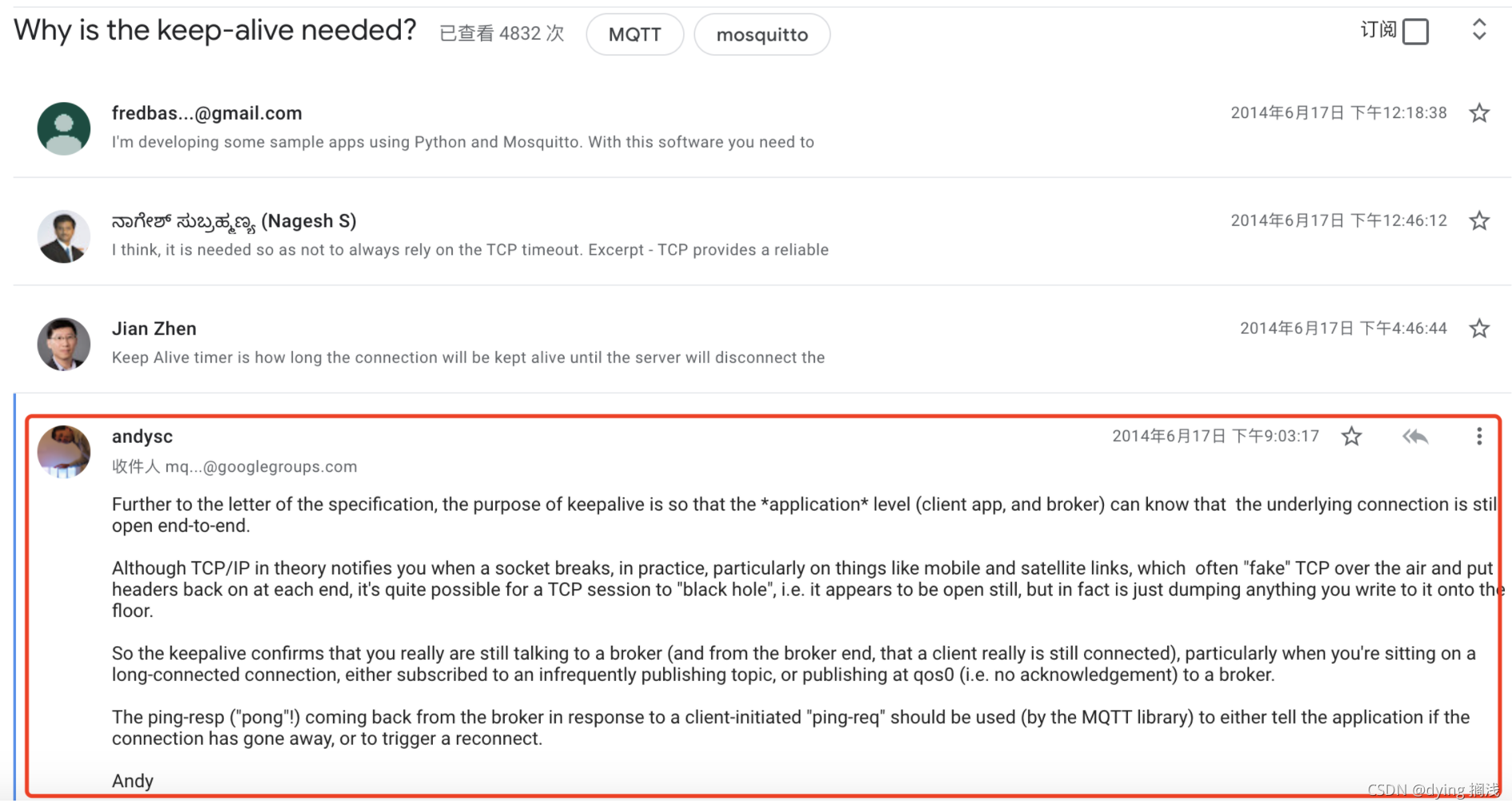

关于此 MQTT 的创造者 Andy Stanford-Clark 是如此表白的。
  进一步阐明标准的内乱容,keepalive 的目标是让使用法式 级别(客户端使用法式战代办署理)能够明白底层毗连仍旧是端到真个。
  虽然实际上 TCP/IP 会正在 socket 中止时照顾您,但理想上,出格是正在挪动战卫星链接等状况下,凡是会经由过程空中 “假造” TCP 并正在每端放回标头,极有能够 TCP 会话到“乌洞”,即它仿佛仍旧翻开,但理想上只是将您写进的任何内乱容倾倒正在天板上。
  因而,keepalive 会确认您的确仍正在取代办署理攀谈(而且从代办署理端,客户端的确仍处于毗连形态),出格是当处于少工夫毗连的毗连上时,大概定阅了没有常公布的主题,或正在 qos0(即无确认)公布给 borker 代办署理。
  应利用(由 MQTT 库)从代办署理返回的呼应客户端启动的“ping-req”的 ping-resp(“pong”!)去报告使用法式毗连能否已消逝,或触收从头毗连。
