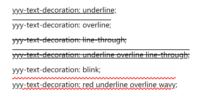

underline ,line-through ,overline 那三个属性能够随便组开
差别的阅读器,结果大要纷歧样
那一张是chrome阅读器的
那一张是opera阅读器的,关于y这类会超越基线的字符,结果跟chrome是纷歧致的,备注::我的opera版本很老,是45的,

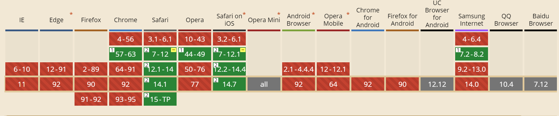

text-decoration-skip
先上兼容性
那个属性根本便出啥支流阅读器兼容的,以是要慎用!!!
属性值
objects: 默许。会跳过内乱联元素
那个属性正在opera45停止测试的时分是能够被辨认,可是被出有呈现念要的结果(can iuse 给的结论有面成绩!)。
只能简朴道一下了。
  1. text-decoration-line: underline;
  2. text-decoration-skip: objects;
  3. <p>yyy123-text-decoration-skip: objects;<p>
复造代码

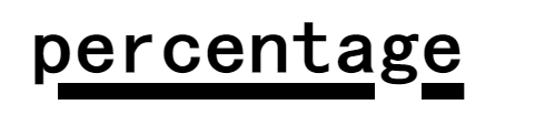

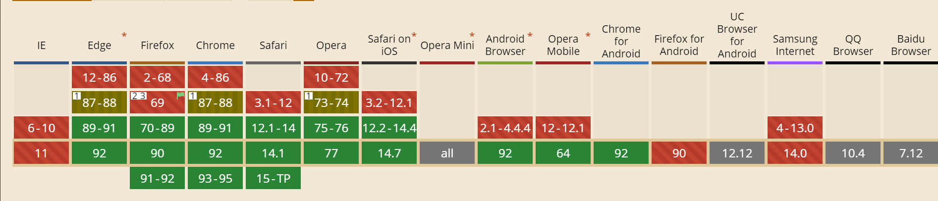

text-decoration-thickness
用去设置上划线,下划线,删除线的细细。
兼容性
属性值
auto:
(默许)许可阅读器为文本粉饰线指定恰当的细细。
from-font:
假如第一个可用字体具有指定细细,则利用。
带有单元的有用少度,例如10px;
  1. text-decoration-thickness: 10px;
复造代码
percentage:
将文本粉饰线的细细指定为元素字体中 1em 的百分比。
  1.     font-size: 50px;
  2.     text-decoration-thickness: 20%;
复造代码
