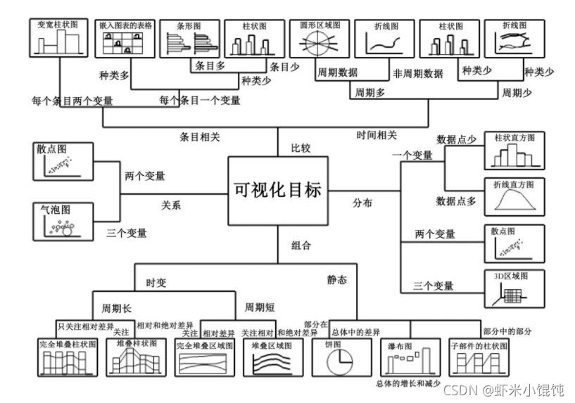

⭐️ 可视化办法选型
肯定数据规范以后,按照常睹的数据可视化需供,我们能够把可视化目的分为比力、干系、散布、组开四年夜类。
下图总结了按照需供阐发可采取的统计可视化办法。2

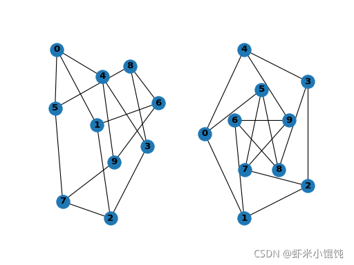

收集可视化
树构造、图构造的可视化,能够用networkx去完成4
  1. import matplotlib.pyplot as plt
  2. import networkx as nx
  3. G = nx.petersen_graph()
  4. subax1 = plt.subplot(121)
  5. nx.draw(G, with_labels=True, font_weight=&#39;bold&#39;)
  6. subax2 = plt.subplot(122)
  7. nx.draw_shell(G, nlist=[range(5, 10), range(5)], with_labels=True, font_weight=&#39;bold&#39;)
复造代码

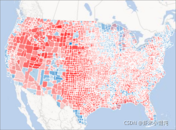

Microsoft Excel
  Office Power Map示例
Microsoft Power Map for Excel能够正在三维天球或自界说舆图上画造天文战时态数据,显现那些数据,并创立能够取其别人分享的视觉浏览。

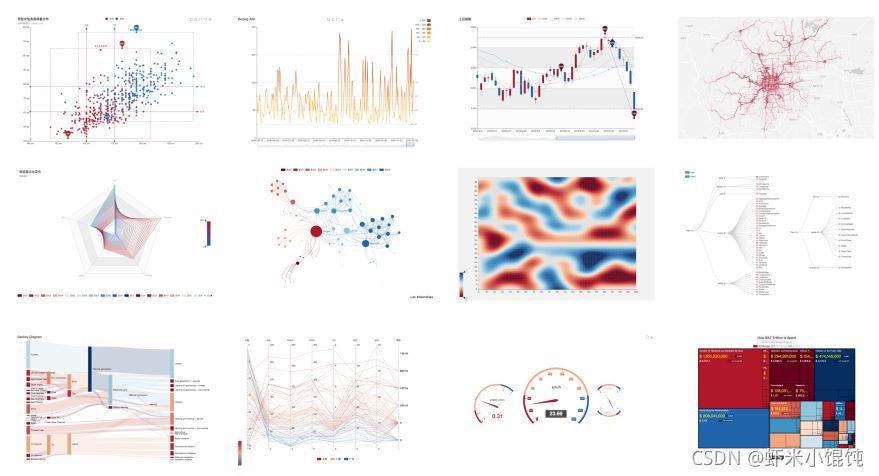

ECharts
  https://echarts.apache.org/zh/index.html
国产可视化库,使用普遍,免费,开源。

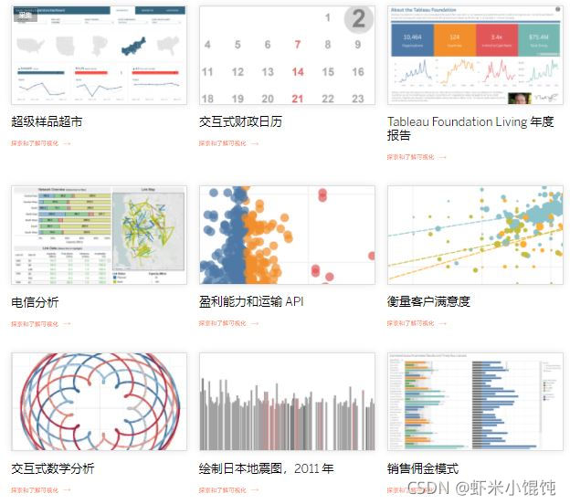

Tableau
  https://www.tableau.com/
BI范畴经常使用的可视化仄台,环球范畴使用很广的一款贸易硬件。
